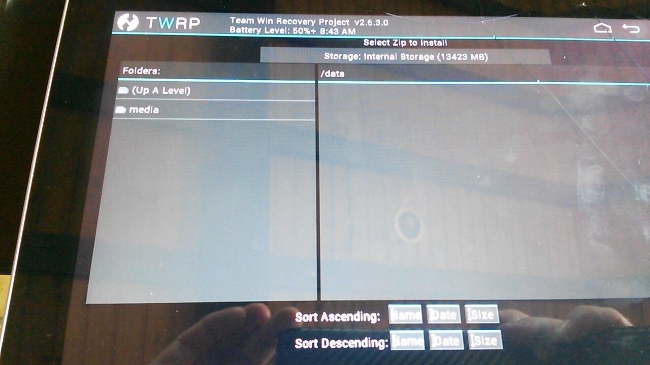

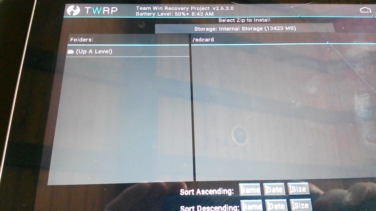

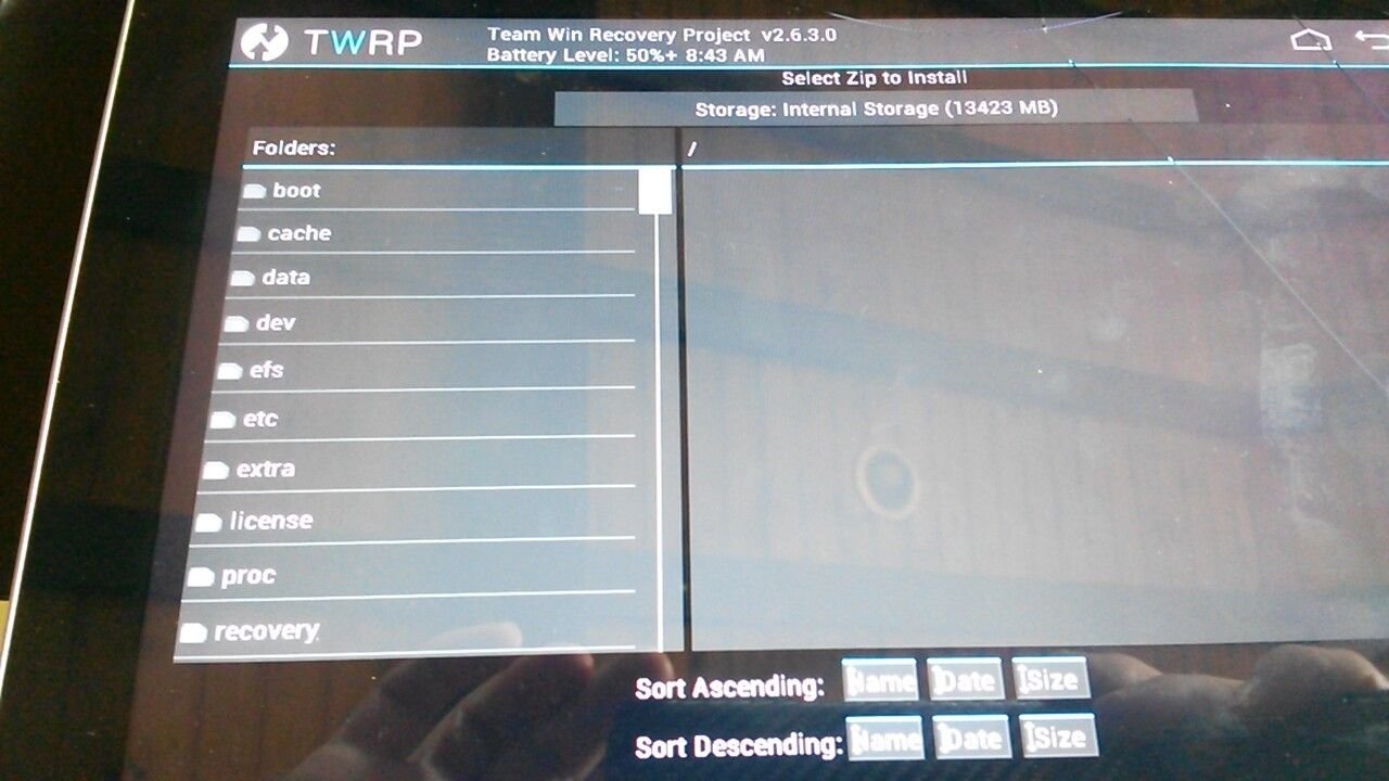

ich habe einige Ordner.... aber fast alle sind leer.
Boot
cache
data
efs
etc
sdcard
supersu
sys
usw------
Der freie Speicher liegt im Moment bei 13423MB
Rom und Gapp sind zusammen 183 MB
Boot
cache
data <-
efs
etc
sdcard
supersu
sys
usw------
Du hast TWRP 2.6.3.0 als Recovery, oder?
Also in TWRP 2.6.3.0 auf "Install" -> "auf der linken Seite in "data" -> auf der linken Seite "sdcard" suchen und antippen -> auf der rechten Seite sollten dir dann die Datein angezeigt werden.
Ab hier wieder nach Anleitung.
MfG Alex
beides bleibt links leer :scared:
alles andere passt..... 2.6.3.0 habe ich auch drauf.
Übrigens .... habe ich schon mal DANKE gesagt?
Danke für´s "DANKE" aber wir haben es ja noch nicht geschaft.
links wirst Du auch nichts sehen von Dateien, diese werden im rechten Fenster angezeigt.
Oder ist unter "data" kein Ordner Namens "sdcard" vorhanden?
Schau mal so sieht es bei mir aus wenn ich meiner Anleitung folge.
MfG Alex
Sorry .... rechts.....
Alle Ordner die ich antippe bleiben auf der rechten Seite leer.

O.K. Ich kann das an meinem TAB nicht nachvoillziehen. wenn ich meiner Anleitung folge sind die Dateien da.
Hast Du ein GT-P7510???
Kann es sein das Du die Dateien vor dem "wipen" auf´s Tab geschoben hast dann sind sie dem wipe zum Opfer gefallen. :confused2: "Glaub ich bald nicht wenn Du sagst Du hast nach meiner Anleitung gearbeitet." :confused2:
Als erste Hilfe :lol: würd ich sagen Du schibst die Datein nochmal aufs TAB.
Aber diesmal in folgenden Ordner
Code:
adb push NAME_der_ROM.ZIP /data
adb push NAME_der_GAPPS.ZIP /data
Dann sollte die Dateien in dem Ordner von deinem zweiten Bild landen.
