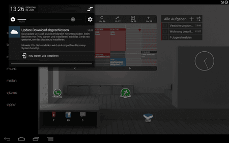

Ich bekomme immerndie Meldung "Update-Download abgeschlossen. uc.apk" S Bild.
Was hat das zu bedeuten?

@slash62
Das UpdateCenter des NamelessROM wird gerade upgedated. Einfach die runtergeladene Datei installieren und das Problem sollte behoben sein.

Nicht so einfach.
Wenn ich die Neustart-Option aus der Benachrichtigung wähle, dann startet das Tablet neu, aber die uc.apk wird nicht installiert. Versionsnr. ist immer die gleiche.
Eine Installation ohne Neustart ist nicht möglich, da es immer die Meldung gibt, dass irgendeine Richtlinie oder ein Zertifikat (kann mich jetzt nicht erinnern) verletzt wird.
Guter Rat ist also teuer. Ärgerlich ist, dass die uc.apk ständig neu heruntergeladen wird, auch über des Mobilnetz.
slash62 schrieb:
Nicht so einfach.
Installiere die letzte HomeMade Version oder die neueste Nightly Version und das Problem sollte behoben sein.
Oder im Updatecenter/Update/Button rechts oben, das Aktualisierungs-Prüfintervall auf manuell stellen. ;)
@Deathrow: Danke, sollte funktionieren.
@All:
Habe gesehen, dass die Updates beim Rebooten nur mit ClockworkMod und OpenRecovery funktionieren. Ich nutze TWRP. Das scheint nicht kompatibel zu sein.
