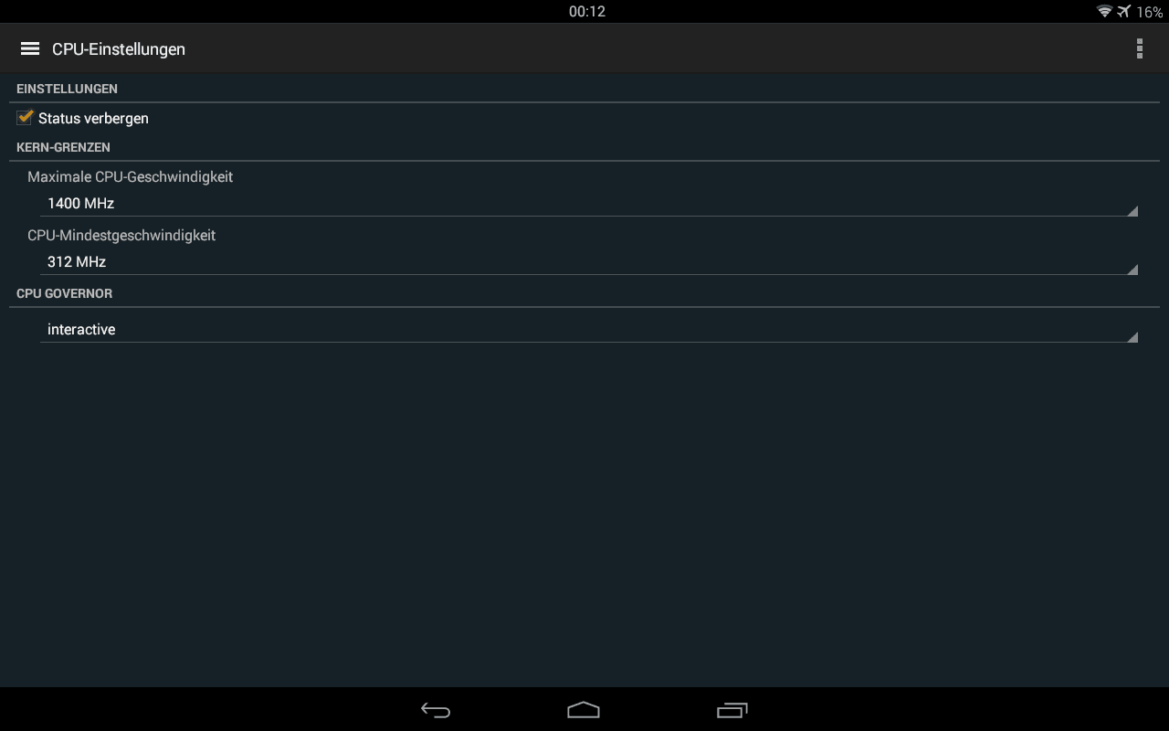

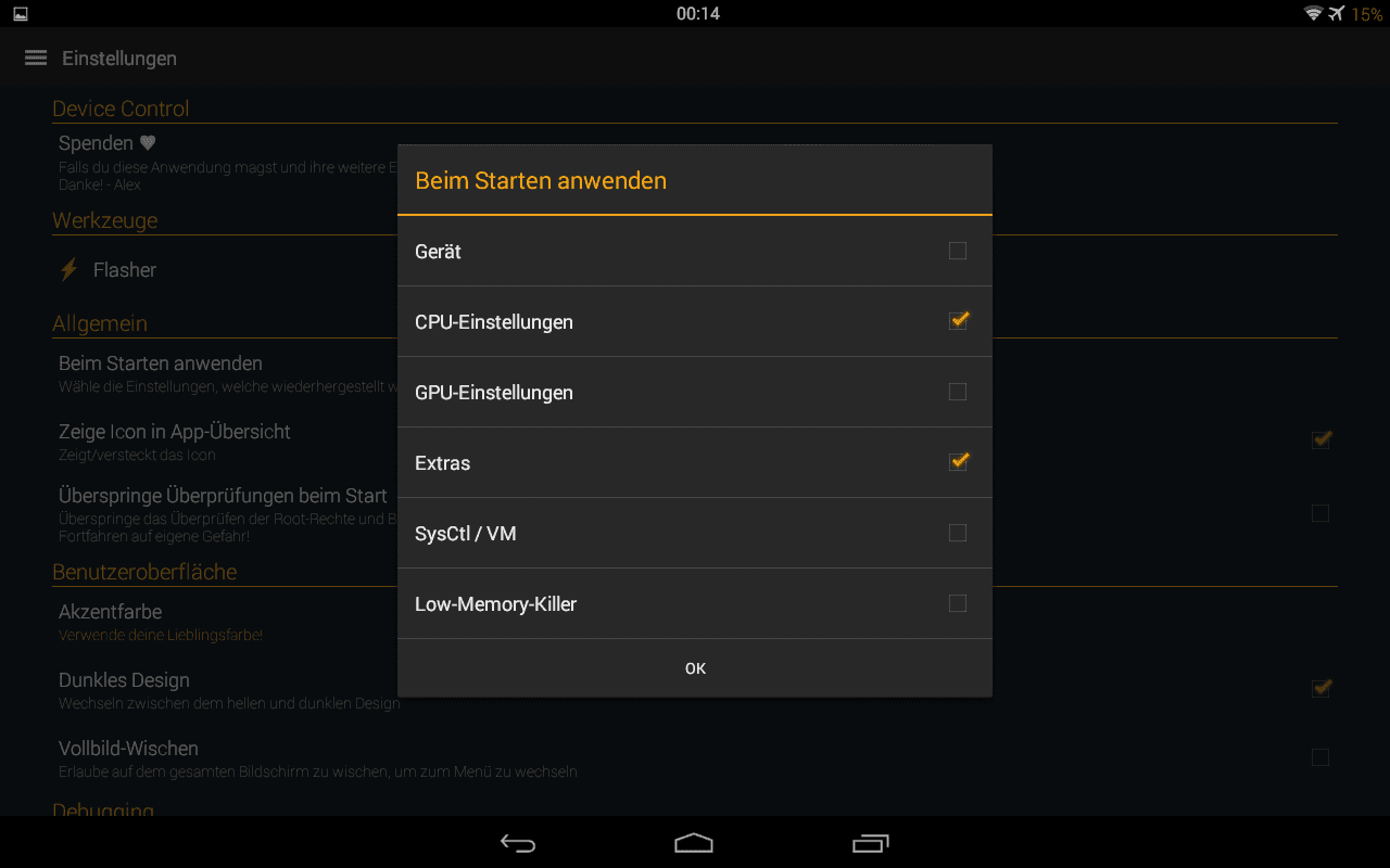

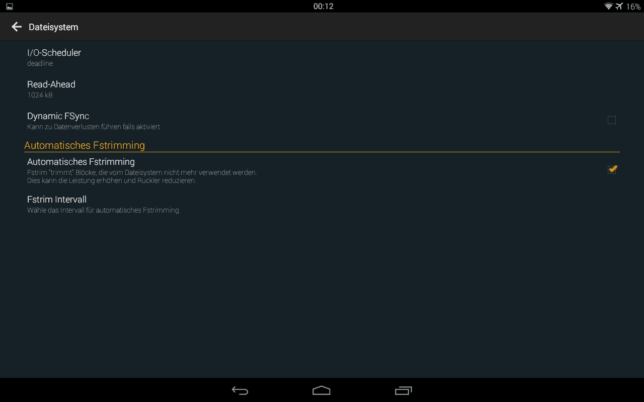

V1.20 funzt bei mir einwandfrei, man muss jedoch wieder im Device Control, die Einstellungen für den Kernel an seine Bedürfnisse anpassen, denn mit den standartmäßigen Einstellungen, läuft das Gerät nicht wirklich rund bzw. diese werden nach Rom Update zurückgesetzt.
Ich werde später, Screenshots meiner Einstellungen posten, falls interesse besteht.
Mich würde es interessieren :)
Würde hiermit auch mein Interesse bekunden wollen. :thumbup: :thumbup: :D
Bitte schön :winki:

Bei 1400 Mhz friert mein 7501 ein oder bootet plötzlich neu, ich habe 1200 als max. Google Map V9.0 läuft bei mir nicht. Habe jetzt die V8.4 drauf.
System ist auf V1. 20 . cu erwin23
