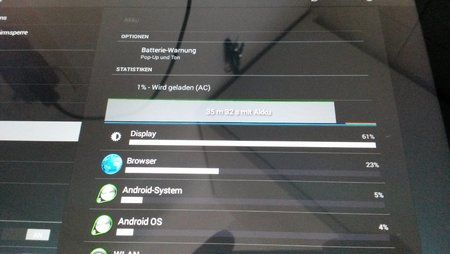

Hallo Beegee,
ich habe gerade ein eigenartiges Problem festgestellt. Und zwar habe ich vor 2, oder 3 Tagen das Tablet seit langem mal wieder komplett aufgeladen. Dabei ist mir schon aufgefallen, dass es mehrere Stunde benötigte um 100% zu erreichen. Davor war es bei ca. 35%.
Heute wollte ich das Tablet wieder einschalten, aber es war tod, weil der Akku bei 0% lag. Ich konnte es nur über Strom starten.
Hast du, oder ihr eine Idee warum der Akku komplett tot war, obwohl das Tab nicht eingeschaltet war. Anbei mal ein Screenshot vom Akku-Ladezustand aus den Einstellungen.
Danke vorab.
Gruß Thomas
thomasoeli schrieb:
Hallo Beegee,
Danke vorab.
Gruß Thomas
Sieht mir sehr nach einem Wake-Lock Problem aus. Hatte das Problem mit diesem ROM noch nicht, aber als ich gerade in Settings=>Device Control=>Information reingeschaut habe, sah ich das "Deep Sleep" nie aktiviert wurde :sad:
Werde versuchen das Problem zu finden.
Reaktionen: thomasoeli
Hallo Bernd,
vielleicht noch eine wichtige Info. Das Problem hatte ich mit der Version vom 06.05.! Ich wollte nämlich gerade die neue Version flashen.
Im Moment lädt es normal weiter...
Brauchst du noch irgendwelche Daten?
