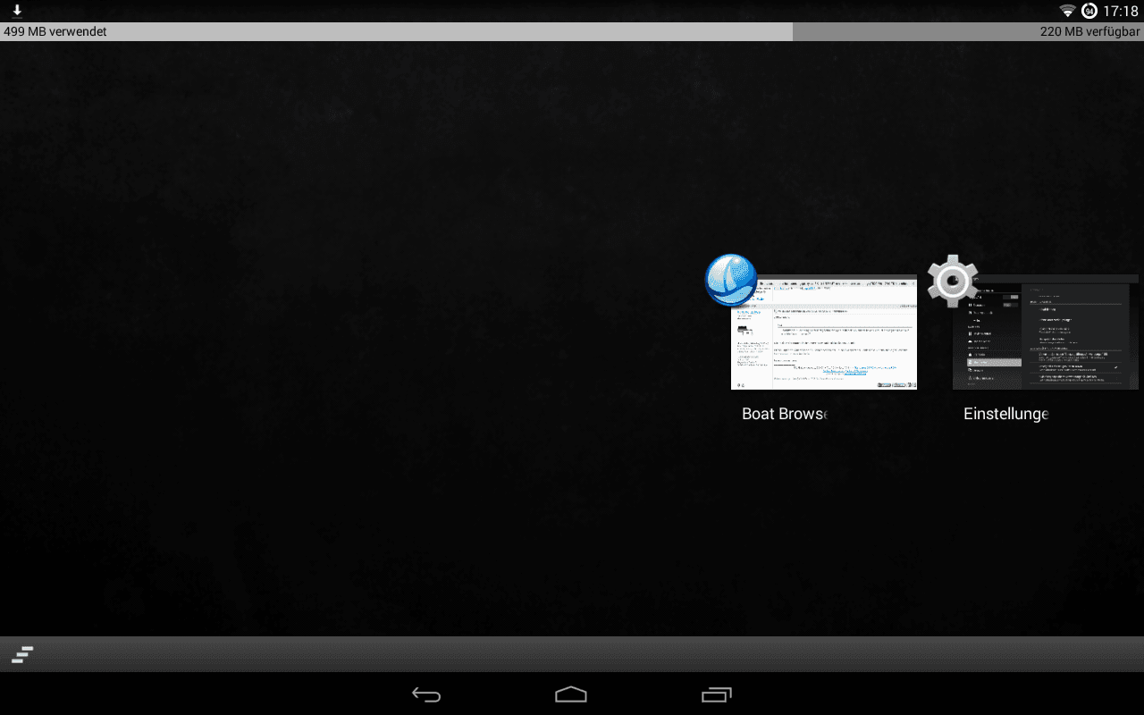

Diese Modifikation ist mir bekannt, in diesem Menü lassen sich aber nur die 3 Buttons verschieben.
Mit geht es eher um den Button, siehe Anhang, der sich auf der linken Seite befindet.
@DEATHROW
Ups, den habe ich vorher nie gesehen. Was macht der eigentlich?
ich werde mal die XML Dateien durchforsten ob ich den irgendwo finde
Der beendet im Prinzip die zuletzt geöffneten Apps.
Mir persönlich ist es lieber, das dieser auf der rechten Seite ist (wie es in Ganbarou der Fall war).
Bin rechtsfingler, da macht das schon was aus am Komfort :)
