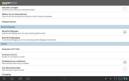

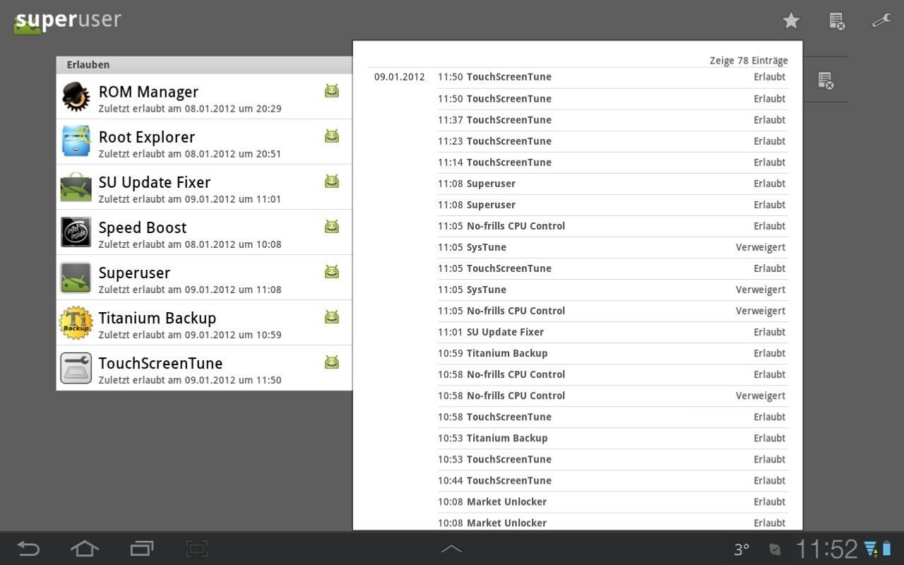

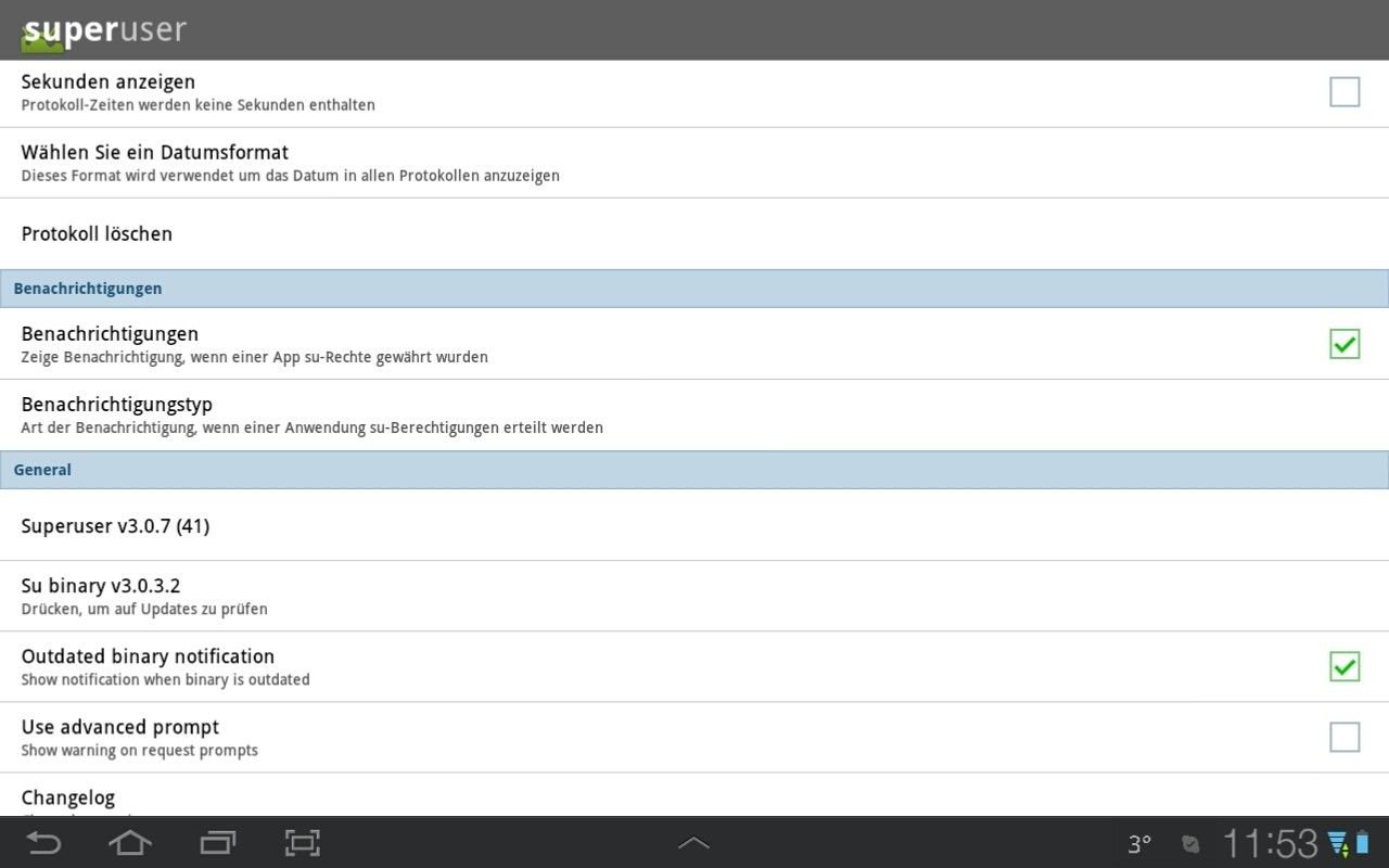

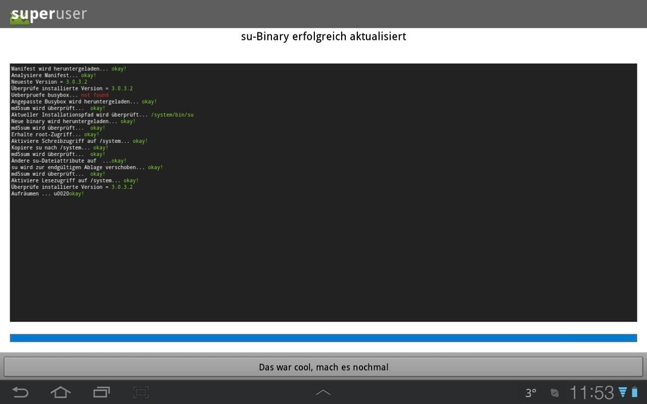

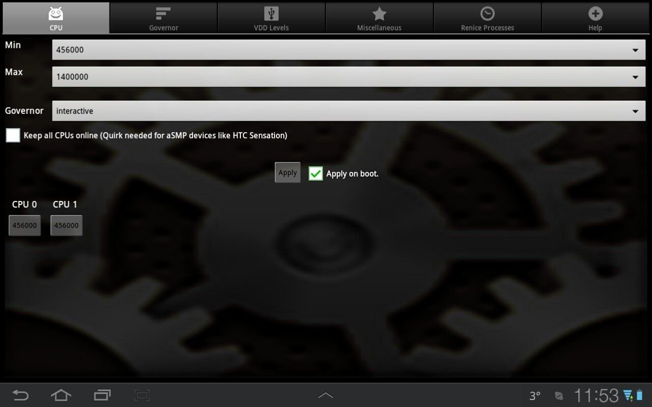

Servus, sorry das ich das ganze nochmals hochhole, habe auch schon immer SysTune genutzt und bin eigentlich total zufrieden, seit 2 Wochen habe ich aber das 10.1N 3G mit 3.2 Stock Rom (pershoot Kernel ist drauf gemacht) und bekomme zum Kuckuck nochmal keine Root Rechte für SysTune!? Egal wie ich es mache, NoFrills wird sofort erkannt, aber SysTune nicht. Hat noch jemand eine zündende Idee!?
Die SU Datenbank ist aber aktuell? Zu finden in der Superuser APP.
Ja ist sie, aktueller geht nicht! Beim DHD und meinem Sensation läufts auch, nur beim Tab nicht!
Nur um sicherzugehen das du nicht auf das falsche wartest.
Systune bekommt bei mir nur wenn ich Apply drücke SU rechte. Anders wie bei Setcpu welches schon beim starten SU rechte anfordert.
Grüße
Ja, so ist es bei meinen anderen Geräten auch, aber auf dem Tab nicht, auch im LOG von Superuser steht nur "Verweigert"! Schon komisch! :-(
Und die App selbst wird nicht aufgeführt in der Superuser App unter App´s?
Normal sollte da ein eintrag sein, in deinem Fall mit einem :(
Wenn Systune dort gelistet ist schon mal die App dort gelöscht?
Hab gerade Screens geschossen, schau mal oben! Sie wird (und wurde NIE) links in der Appliste angezeigt!
Die Werte die SYSTUNE anzeigt, sind durch NoFrills drin!
UPDATE: OK, ich habe Busybox erneuert, jetzt gehts! Danke für die Hilfe trotz allem!
