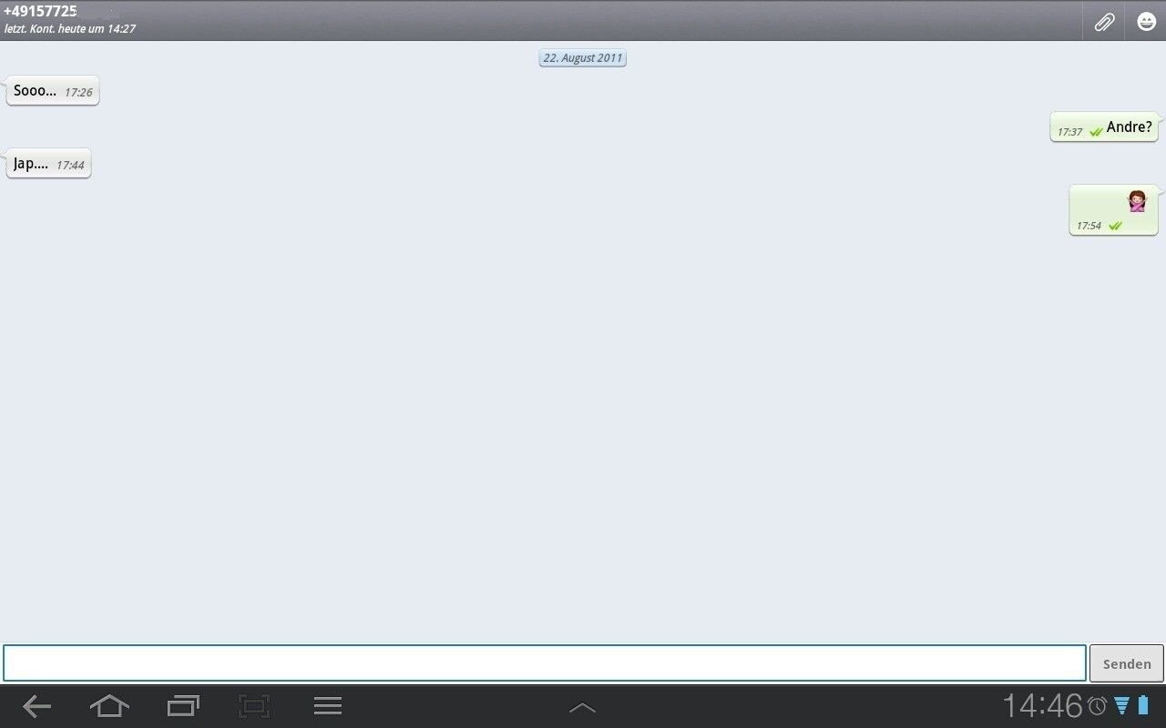

Aaalso, WhatsApp läuft bei mir beinahe tadellos!
Ich kann keine Leute adden, und die Nummern keinen Namen zuordnen...
Es wurde zwar das Telefonbuch aufs Tab übertragen, aber es wird nicht
mit WhatsApp gekoppelt - Kurzzeitig kann ich den Nummern unter WhatsApp
Namen hinzufügen, aber irgendwann verschwinden Sie wieder...
Habe die 3 wichtigsten Leute drin, und so kann ich noch gut unterscheiden, welcher
Chat mit wem erfolgt! :)
