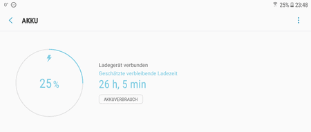

Ich schließe mich hier an (T585 16GB, fast 2 Jahre alt, aktuellste DBT-Firmware).
Mein 5fachUSB-63Watt-Anker-Netzteil kann 2 x Quickcharge 3.0 und 3 x Power IQ.
Beobachtungen:
Wenn ich den Quickcharge-Port oder das Originalnetzteil nehme, lädt der Akku meist in ca. 5 - 8 Stunden (früher waren es 4 - 5).
Wenn ich den Power IQ Anschluss nehme, dauert es bis zu 18 Stunden, obwohl alle Anschlüsse locker 2A schaffen sollten.
Dass es einen Unterschied macht, ob das Tablet beim Laden in Nutzung ist oder im Standby am Netz hängt, glaube ich auch bestätigen zu können.
Mir ist gestern aufgefallen, dass das Tablet schneller lädt, wenn in der Akkustatistik beim Laden die Buchstaben AC erscheinen.
Hat das Tablet doch eine Schnellladefunktion?
Wenn ich den PowerIQ-USB-Port vom Netzteil verwende, dann tauchte AC bisher nicht auf.
Wenn ich mein altes 1A-Netzteil hole, dann meckert das Tablet, dass es schneller Laden könnte. Ich bin der Meinung, dass das früher nicht der Fall war. Die Meldung kenne ich nur vom Note4 mit Fastcharge (=Quickcharge, vermutlich Quickcharge 2.0)
Gab es zwischenzeitlich ein Update für DBT-Firmware mit neuen Ladefeatures, von denen ich nichts mitbekommen habe?
Bei Amazon häufen sich in letzter Zeit auch die Fragen, warum das neue T585/T580 mit 32 GB so lange lädt.
Das scheint kein Zufall zu sein. Liegt es eventuell wirklich nur daran, dass man kein Originalnetzteil verwendet und es Netzteile mit unterschiedlichen oder auch keinen Quickchargefähigkeiten gibt?
Meine Theorie wegen "Quickcharge-Ladeports funktionieren" ist widerlegt. Mein Tablet hat über Nacht nur den Sprung von 26% auf 50% geschafft.
Mal schauen, wie es in nächster Zeit mit Originalnetzteil klappt. Ich tippe schon fast auf einen Software-Bug der Ladeschaltung.
Edit ein Tag später: Heute Nacht hat es wieder normal geladen, obwohl ich wieder das "falsche" Netzteil genommen habe.
Ich hatte jetzt ein paar Wochen den Fall, dass es keine Ladeprobleme gab. Jetzt ist das Problem wieder da (Ladezeit über 1,5 Tage).
Wenn ich das Tablet neu boote, scheint es wieder normal zu laden.
Vielleicht ist mein Akku bald fällig. Tablet ist ca. 2 Jahre alt und hält inzwischen selten länger als 6 Stunden durch.
