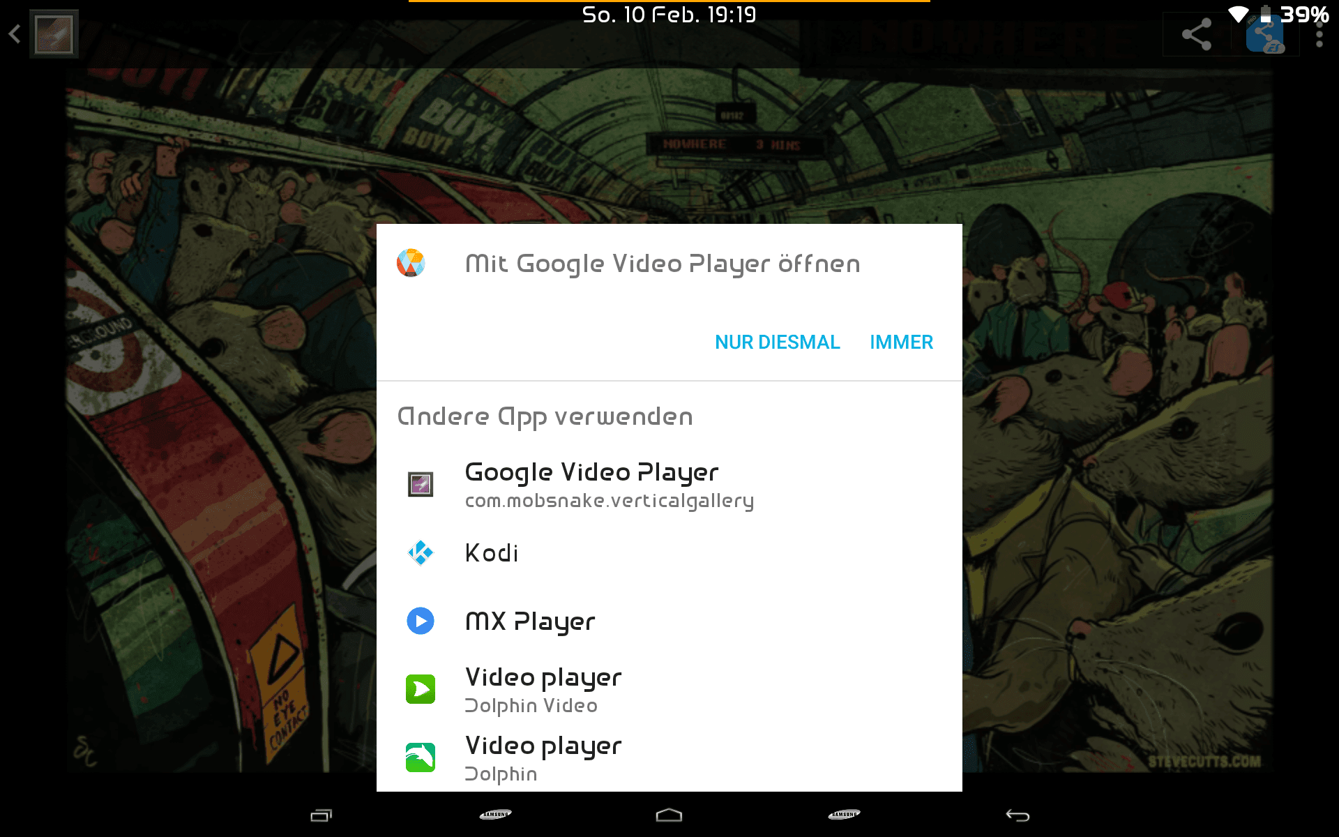

Na mp4 zB. Die Galerie alleine spielt ohnehin keine Videos. Wenn ich ein Video anklicke, egal in welcher Galerie, dann bekomme ich immer diese Auswahl, weil ich keine Standartapp festgelegt habe
Wenn Du auf dem Tablet aus der Galerie heraus ein Video antippst, bekommst diese Auswahl aber nicht, sondern es wird immer Samsung-Video gestartet.
Das ist ja eines der Probleme, vom fehlenden Codec mal abgesehen.

Ich habe heute Deine empfohlene App ausprobiert und sowohl Videos als auch Video-Streams eingestellt, dass sie mit VLC geöffnet werden sollen.
Das interessiert die Galerie des Tablets einen feuchten Kehricht.
Die Arbeit hätte ich mir auch sparen können,w eil ich die App natürlich nicht brauche, wenn ich eine andere Galerie benutze.
Die lassen mich ja in der Regel alle den Player auswählen, wenn mehrere vorhanden sind auf dem Tablet.
Und komischerweise wird da sogar der Samsung-Player mit angezeigt, obwohl der gerade diesen Codec gar nicht kann.
Also, ich habe jetzt mal was rumprobiert und dabei festgestellt, dass es ausschließlich auf die Galerie von Samsung zutrifft, dass der Codec überhaupt eine Rolle spielt, bevor man einen Player auswählen kann.
Warum muss so ein Schit sein?
Ich habe jetzt eine andere Galerie benutzt, in der ich den Player auswählen kann und habe mal VLC zum Standard erlärt.
In der Galerie, die zum Tab gehört, wird trotzdem bei den vakanten Videos das Ausrufezeichen angezeigt und ausschließlich der Samsung-Video-Player gestartet, der das Format ja nicht kann.
Starte ich die Videos aus der App "Meine Dateien", werden sie problemlos über VLC abgespielt.
