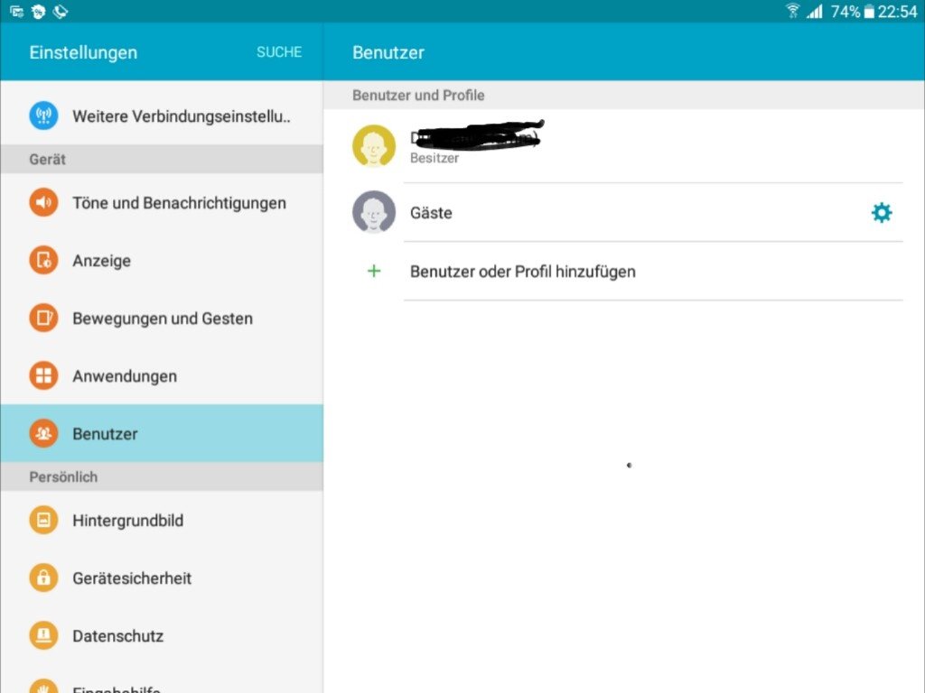

Danke schön! Bei mir hat es geklappt und ich konnte die build.prop speichern.
Ach ja, ich habe die LTE Variante.
Kann man eigentlich die Benutzerprofile mit einem Paaswort versehen?
Gruß Caddy
