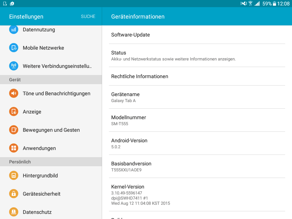

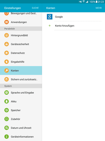

Wie kann ich bei meinem Tablet weitere Benutzer/Konten hinzufügen?
Irgendwie finde ich diese Option bei mir nicht.
