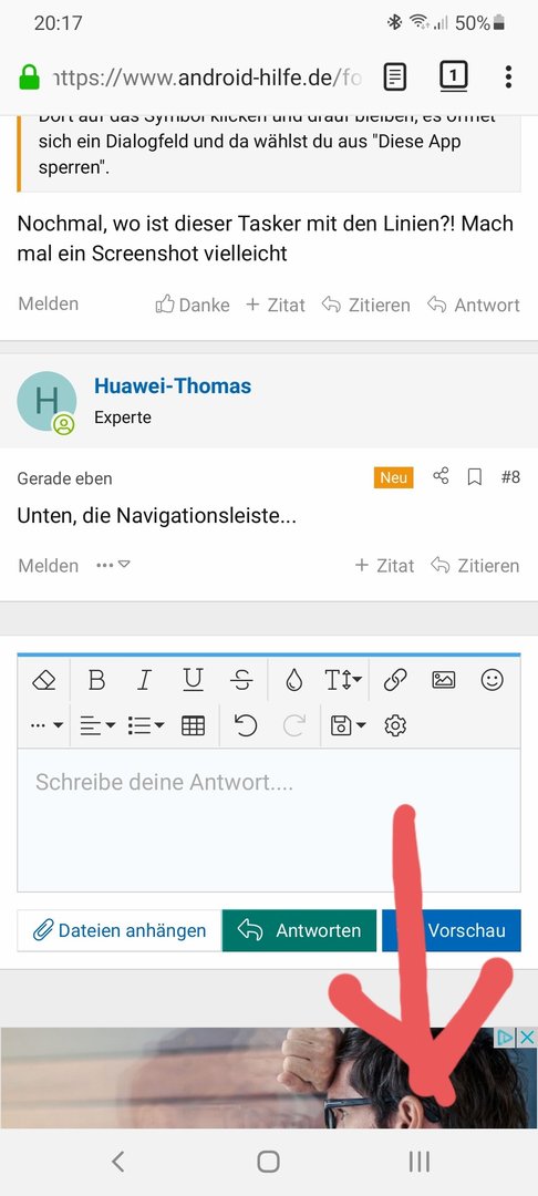

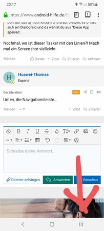

Nochmal, wo ist dieser Tasker mit den Linien?! Mach mal ein Screenshot vielleicht
Unten, die Navigationsleiste...
