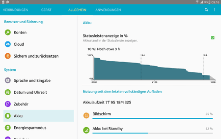

...So schaut es jetzt nach dem Akkuwechsel aus, diese Info war ich ja noch schuldig...

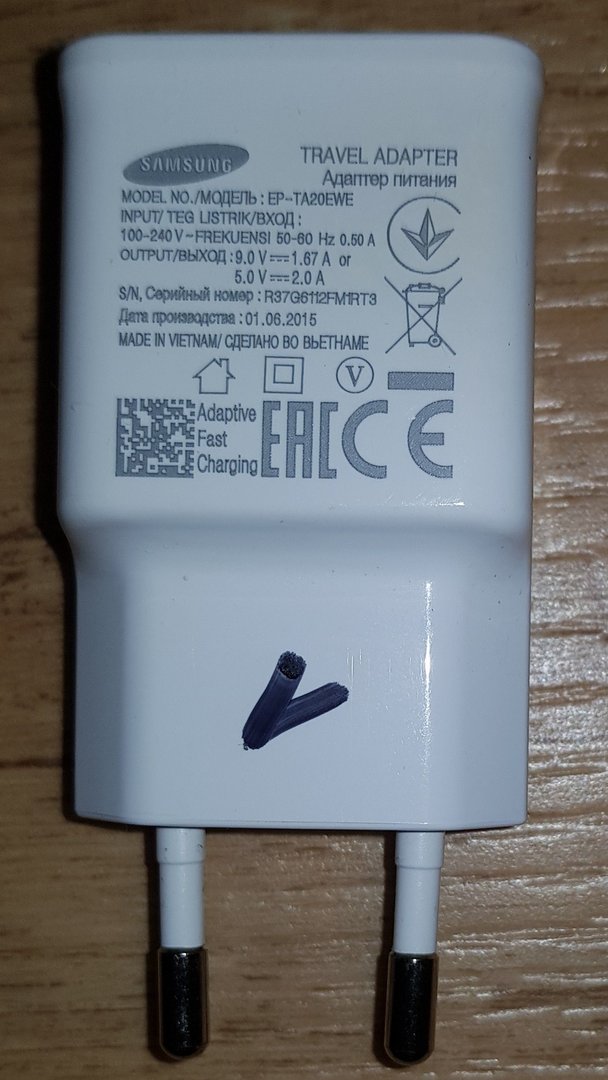

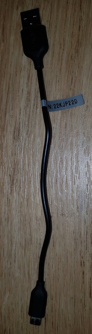

Mein S 10.5 Wifi ist/war auch von Ladeproblemen betroffen und durch einen glücklichen Zufall habe ich gestern eine Ladegerät-Kabel-Kombination gefunden, mit der dieses Problem aus der Welt geschafft ist. Siehe Bilder.
Im ausgeschalteten Zustand ist das Tablet nun in ca. 4 Stunden vollständig aufgeladen und selbst während des Betriebes wird es aufgeladen - getestet mit einem per Wlan gestreamten längeren Youtube-Video in FullHD + 95% Helligkeit.
Da ich das Kabel, welches den Soundbuds beilag, baugleich gern länger hätte(ist nur knapp 15cm lang), schreibe ich nachher mal Anker und gebe über deren Antwort hier Bescheid.
...da Anker mir weder auf Facebook noch amazon antwortet, versuchte ich vorhin mir die Antwort selbst zu geben.
Nach ausführlichen optischen Vergleichen kam ich zu dem Ergebnis, dass das kurze Kabel aus der Powerline-Serie stammt.
Und diese Kabel gibt es auf amazon + ebay gut&günstig in diversen Längen.
Suchbegriff: Anker Powerline

...mit diesem Kabel 2m Micro USB Kabel Ladekabel SCHNELL Datenkabel Mikro - Samsung Handy Tablet PS4 | eBay
funktioniert das Laden genauso gut wie mit dem kurzen Anker-Kabel.
Das hatte ich mir bestellt, bevor ich den geschilderten glücklichen Zufall(...) erlebte.
Ebenso wie das Anker-Kabel rastet es mit einem knackigen Klick in der Ladebuchse ein und hält dort bombenfest.
Was bei meinen anderen Kabeln nicht so war.
Die steckten lasch und wackelig drin.
Vielleicht begründete sich genau darin das Ladeproblem -
keine Ladung während des Betriebes und nur etwa 3% Ladung/Stunde im ausgeschalteten Zustand.
