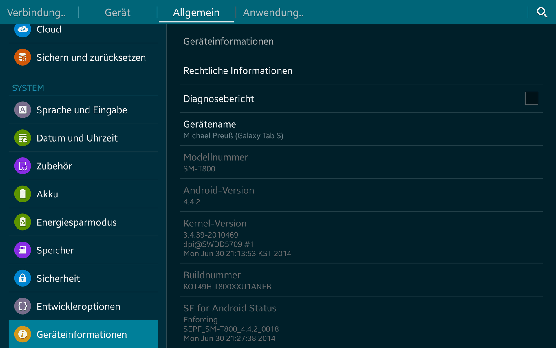

Nur zum nachhalten, schreibst du noch die genauen Firmware Daten in dein Post vor mir rein, dann kann man da mal vergleichen wenn andere das Problem nicht haben sollten, Samsung hat ja viele unterschiedliche Firmware Versionen je nach Region im Einsatz.
mal ein Sreenshot gemacht ;)
Reaktionen: VampirKing
Kleiner Tipp mach denn Screenshot raus oder bearbeite deinen Geräte Namen muss doch nicht jeder deinen Vor und Nachnamen Wissen oder ?
ist mir ehrlich gesagt ziemlich latte, bin doch nicht auf der Flucht :)
(edit) Mein Name ist kein Geheimnis, aber wir kommen vom Thema ab ;)
Ich meinte ja nur wegen Persöhnlicher Daten :smile:
