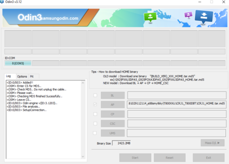

Ich habe mal im Netz geschaut wie das so funktionieren soll.Da wird das Gerät immer zuerst mit einer Tastenkombination in den Odin Modus gebracht.Und das kann ich mit dem Tablet ja gar nicht machen,da ich ja kein Display habe.Gibt es da sonst noch eine Möglichkeit?Odin 3 habe ich mal geöffnet, und das Programm erkennt das Tablet schon.Habe auch die Firmware drin aber es geht dann nicht weiter.
Gruß Andreas

Bin grad Verwirrt wie kannst du was sehen aber hinter sagen das du kein Display hast? Heißt das jetzt du hast nur das Board in betrieb ohne Display dran oder wie?
1 Make sure, that your tablet is off.
2 Now press and hold this keys: Volume Down + Home button + Power button.
3 Next you will see two options. ( Hier musste Blind halt press Volume Up drücken)
Dann sollste Odin starten und Board per USB mit PC verbinden aber ein anderes problem könnte da sein, der
USB Debugging Mode muss aktiviert sein aber kannste ja ohne Display und Android nicht. Hast du auch den ADB Treiber installiert wenn nicht hier:
Downloads - ADB Driver Installer
Sollte doch ein Android drauf sein musste Blind den Recovery Modus starten, das kannste wiederum mit
Volume Up + Home button + Power button oder Volume Up + Power button.
