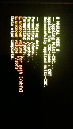

Hallo
Ich habe auch das Galaxy 10.5 S und es geht aus und mal wieder an wie es will
Aber ich habe noch ein proplem habe mal bild dran gemacht
Hallo
das problem habe ich auch das es immer einfach aus geht und wieder an.
Und wenn ich pech habe startet es nur noch ständig neu ohne pause
Dann habe ich es mal vom akku getrennt und wieder dran gemacht immer noch das gleiche geht aus und an
Dachte mir das ich die softwar neu drauf mache könnt aber auch das hat nix gebracht
Dabei ist mir das auf gefallen
E:unknown volume for path [/sbfs]
E:unknown volume ˙/sbfs˙
Kann mir jemand sagen was das heißt oder was ich da gegen machen kann
