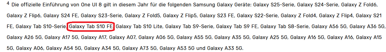

Wenn man auf den Updatezeitplan für Android 16 schaut Nachrichten & wichtige Informationen | Samsung DE , ist das Galaxy Tab S10 FE nicht aufgeführt, dass kann nur bedeuten, dass das Tablet das Update auf A16 nicht erhält. So interpretieren es auch das KI Tool von Google.
Traurig, dass ein Gerät, welches 2025 auf den Markt kam schon EoS ist.
Ich hoffe aber mal, dass da bei Samsung nur ein Fehler in der Liste gemacht wurde, denn das gerade erschiene S10 Lite ist ebenfalls nicht erfasst.

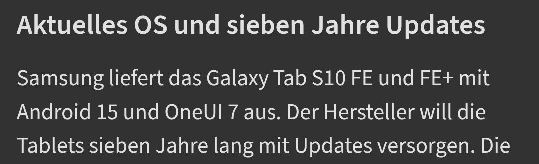

Muss ein Fehler sein, das Gerät soll 7 Jahre lang Updates bekommen

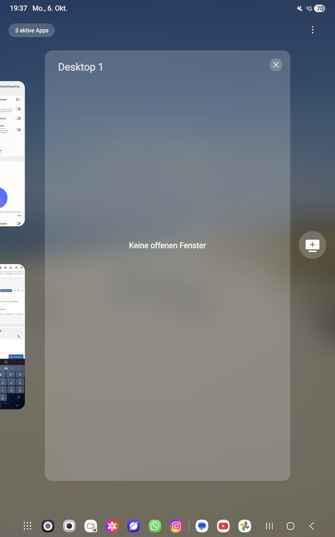

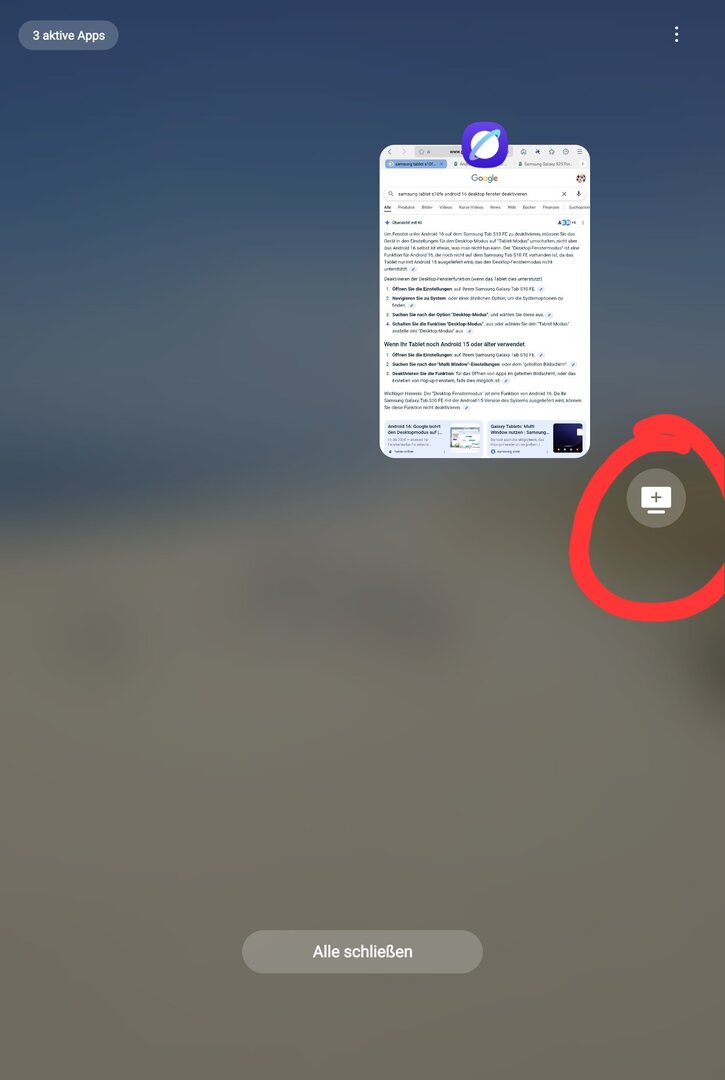

Und schon gleich das erste Problem.
Wie kriege ich dieses Symbol weg, denn es öffnet ein neues Fenster und hat unten wieder diese Leiste mit zig Icons. Das brauche ich nicht und möchte es ausblenden.
Die feststehende Symbolleiste unten ist jetzt auch total zusammen gequetscht.

Das Symbol erzeugt einen weiteren Desktop und ist Teil des Desktop-Modes.
Wenn Du den Desktop-Modus, eine Art internes DeX, nicht willst, dann nutze ihn nicht. Erst "Alle schließen", dann mit dem Kreuz rechts oben entfernen. Darin landet man teils unfreiwillig, indem man in einer App am grauen Strich in der Mitte vom oberen Rand des Displays zieht. Damit zieht man die Vordergrund-App in einen Desktop.
Wenn Du also ziehen willst, dann rechts oder links, aber nicht in der Mitte.

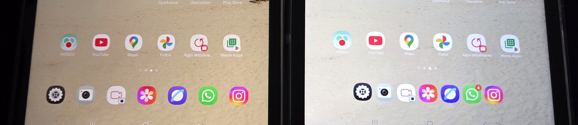

Kann man die Symbolleiste irgendwie wieder breiter bekommen? Eventuell mit Good Lock?
Das sieht aus, als wäre es für das Tablet nicht optimiert. Ich tippe dauernd daneben 🙄.
Mehr als 7 Icons passen auch nicht nebeneinander.
links Android 15, rechts Android 16

Na, das ist ja mal eine hilfreiche Antwort 🙄
@pegomi
Hilfreich vielleicht nicht aber ehrlich.
