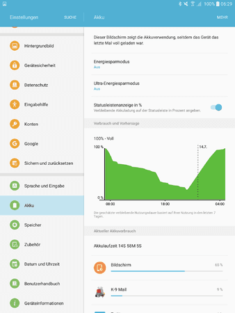

bin aktuell seit kurz nach 8 Uhr am Laden, hier ein paar Screenshots. Das AC steht da und Ampere zeigt das an:
Bearbeitet von: hagex - Grund: Bilder gespoilert, Gruß von hagex
Laden geht eigentlich andersrum. Also die Kurve müsste ansteigen.
mir geht es nicht um die Kurve, sondern das AC. Habe zu der Zeit gerade erst eingesteckt. Aber über Ampere müsste mach doch über den Ladestrom/Spannung sehen ob genug oder nicht oder liege ich da falsch?
[doublepost=1466078800,1466071606][/doublepost]yuppie es funzt, habe endlich das richtige mitgelieferte Kabel gefunden und schon ist das Ding in 4 Stunden vollständig geladen:

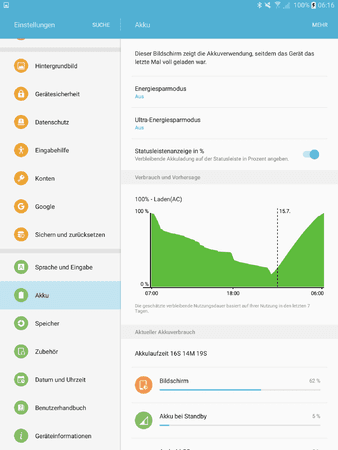

Ok, ich glaube ich bin dem Fehler auf der Spur.
Es ist wohl kein Problem mit dem Ladegerät selbst...
Gestern Abend habe ich das Gerät mal früher an die Steckdose gehängt, damit es heute morgen garantiert voll geladen ist. Dann habe ich heute morgen die Akku-Statistik geprüft.
Das Gerät lädt korrekt in vollem Tempo bis ca. 2:30 Uhr, dann halbiert sich die Laderate:
Nachts um diese Zeit laufen diverse Synchronisations- und Backup-Jobs. Dabei werden Daten aus dem internen Speicher auf die externe SD kopiert, andere Daten mit meinem HomeServer sychronisiert, um die Daten zwischen Smartphone und Tablet konsistent zu halten u.s.w.
Dafür nutze ich schon seit Jahren auf verschiedenen Geräten die App "Foldersync". Offensichtlich verträgt sich der Schnellladeprozess des Tab S2 nicht mit parallel laufenden anderen Jobs. :(
Heute nochmal getestet: wenn die Sync-Jobs deaktiviert sind, ist das Ladeverhalten normal.
Offensichtlich ist das ein Bug, der seit Android 6.0.1 existiert.
