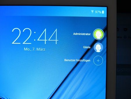

Hallo zusammen !
Habe das Tablet vor zwei Tagen gekauft, und bis jetzt keine Möglichkeit gefunden die Benutzung durch Kinder vollständig zu unterbinden. Das Problem: Der Gastzugang.
Selbst wenn ich den Lock-Screen per Fingerabdruck aktiviere, kann jeder über den Gastzugang ( Icon oben rechts) diesen umgehen und sich frei und unbegrenzt im Internet bewegen, Apps installieren usw.
Es muss doch bei einem 450€ Tablet eine Möglichkeit geben, dieses vollständig vor Fremdzugriff zu schützen.
Bei Apple und Microsoft ist das doch auch kein Problem.
Im Netz finde ich nur Tipps die ein Rooten des Tablets voraussetzen. Ich möchte aber nicht die Garantieansprüche verlieren. Hat vielleicht jemand eine Idee, oder kennt eine gute App die auch den Gastzugang sperrt ?
Bin für jeden Tipp dankbar.

Ja, ich habe die Wifi Version. Und egal welchen Lock-Screen ich wähle, habe ich immer die Möglichkeit den Gastzugang zu benutzen.
Siehe Screenshot im Anhang.

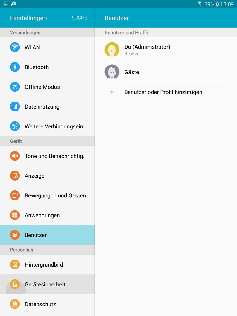

Ich kann nur bei einem eingeschränkten Konto Apps dafür freigeben. Wenn ich im Besitzerkonto unter Benutzer den Eintrag Gäste auswähle, wird sofort das Konto gewechselt. Wo soll da was konfiguriert werden können?
Das eingeschränkte Konto hat Konfigurations- sowie Löschmöglichkeit!
Das Gästekonto dagegen nicht.
Reaktionen: Aral
Hallo nochmals ! Hier hat sich ja einiges getan.

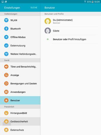

Ich kann die Aussagen von Joerg633 nur bestätigen. Sieht bei mir genauso aus. ( Screenshot Benutzer) Da gibt es nichts zu konfigurieren.

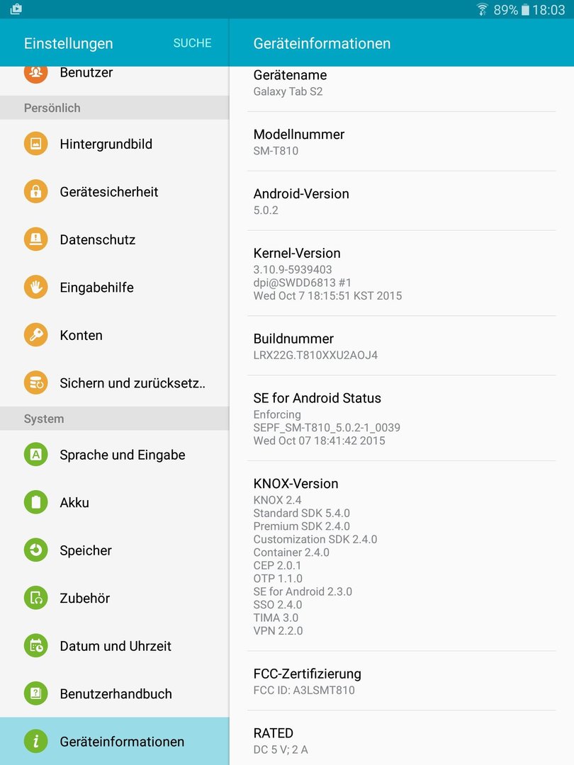

Vielleicht sollten wir einmal den Update Status der Tablets vergleichen. Vielleicht gibt es da Unterschiede. ( Screenshot System)

FW und Buildversion mit euren Screenshots abgeglichen. Vollkommen identisch.
