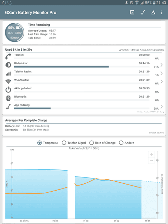

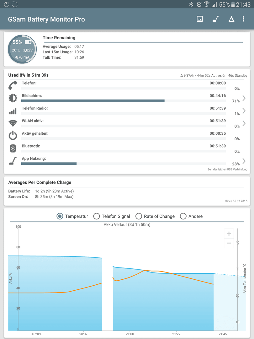

Den Screenshot habe ich direkt nach dem ersten Abschalten heute Abend gemacht. Die Lücke ist die "Aus"-Zeit. Schön zu sehen ist der Sprung beim Akku. In der "rechten Hälfte" sind übrigens auch die Benchmarks gelaufen.

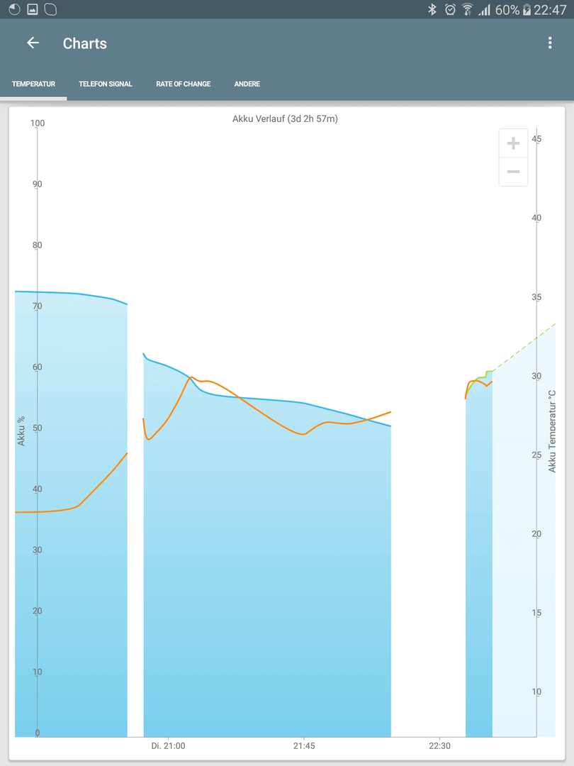

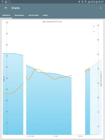

Hier nun die aktuelle Ladekurve. Der erste weiße Streifen ist wieder das erste Abschalten, wie oben. Das anschließende Aus-Ein-Aus ging so schnell, da da in der Grafik nicht mal was zu sehen ist. Und rechts dann das Aufladen.
