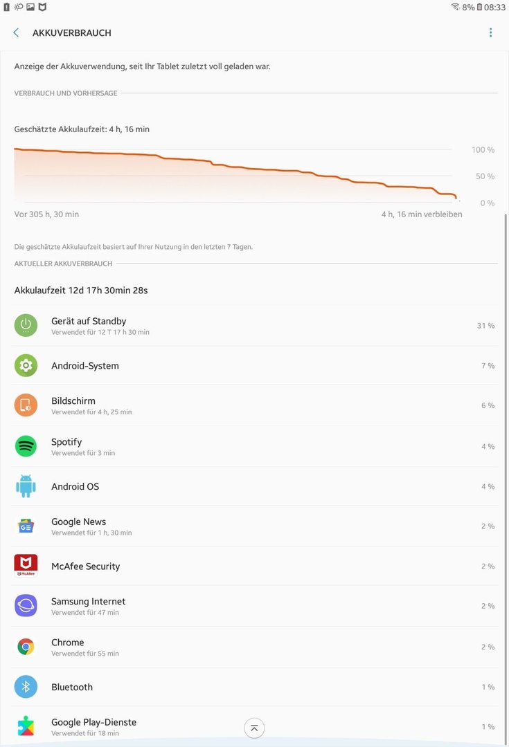

Sofern noch jemand das Tab S3 benutzt, ich finde dass die Akkulaufzeit im Standby mittlerweile sehr gut ist. Bis vor 2-3 Monaten hatte ich noch extremen Verbrauch und bin kaum über 2 Tage gekommen auch wenn es nur rumlag
