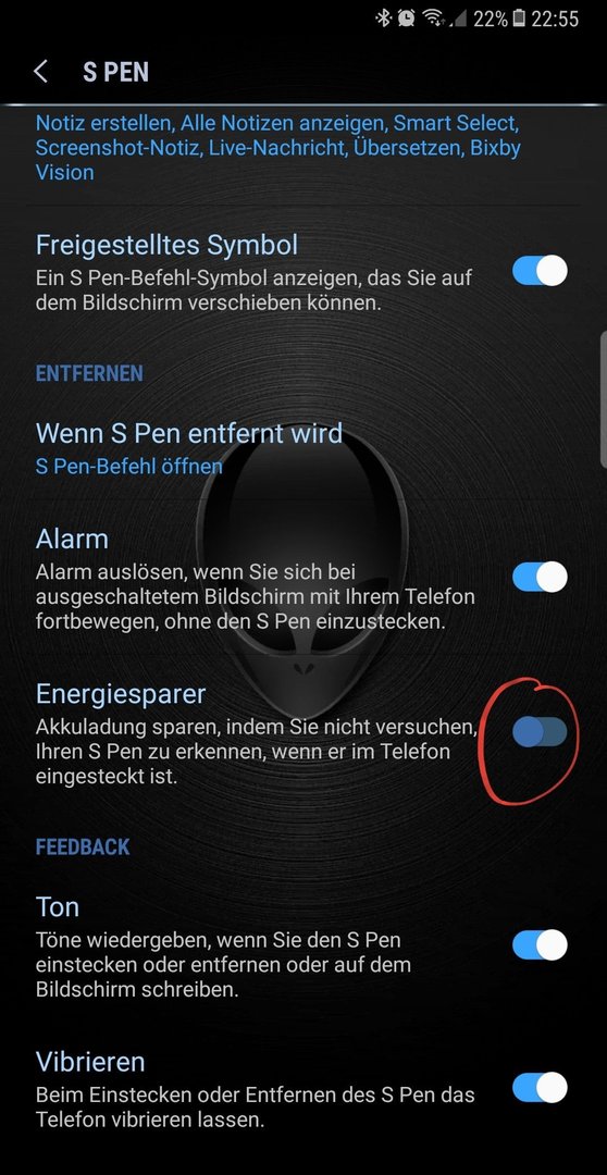

Der Stift vom Note 8 Funktioniert auf dem Tab S3 aber der Stift vom Tab S3 Nicht auf dem Note 8
( Ist bei mir so )

Habe den Fehler Gefunden !
Beim Note 8 muss der Stift Entfernt werden
Dann Funktioniert auch der Stift vom S3 auf dem Note 8

Zumindest bei den alten Notes war das eine Energiesparoption und ließ sich in den Optionen abschalten (Einstellungen-> S-Pen -> S-Pen Energiesparer), habe aber kein Note 8 ums zu testen.

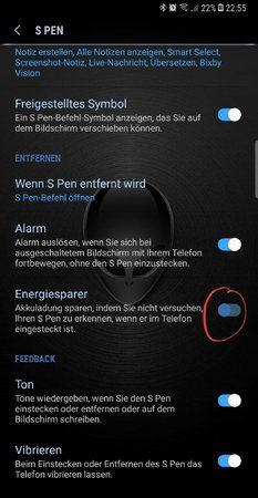

Wenn man die Einstellung "Energiesparer" deaktiviert. Funktioniert der Stift vom Tab S3 auch ohne herausziehen des Stifts. :scared:
@Koepy Aber dann ist die Erkennung zum Erkennen ob der Stift Liegengeblieben ist Deaktiviert ! Das sollte jeder für sich entscheiden ! Ich Ziehe lieber den Stift etwas heraus
Huhu.. die Warnung, dass der Stift fehlt, erscheint trotzdem bei mir. Das was Du meinst ist die Einstellung "Alarm". ^^
