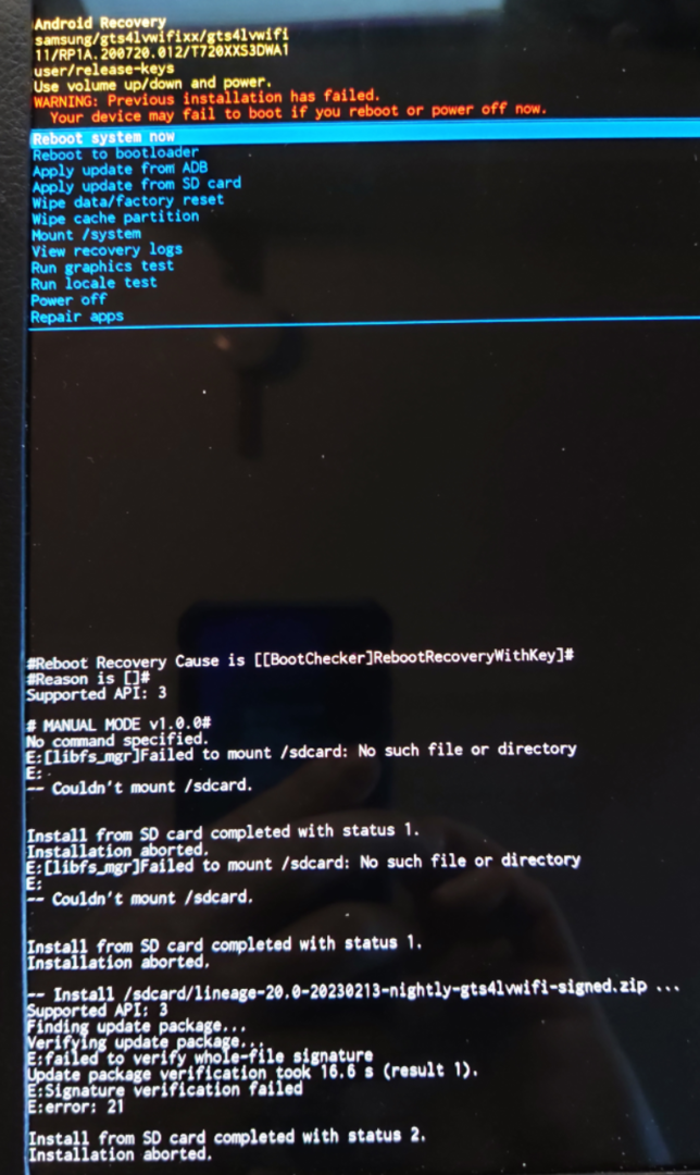

1. Entsperren des Bootloaders hat problemlos geklappt
2. Installieren des Original Lineage Recovery hat auch geklappt
3. Bei der Installation der Rom gab es leider einen Error:22 beim Einlesen. Egal ob über ADB oder die SD Karte
-> Dies scheint ein Fehler in der Zip Signature Prüfung zu sein, was ich leider nicht abstellen konnte (vieleicht findet das einer von euch ja raus). Somit konnte ich über diesen Weg das Lineage OS nicht installieren
4. Daraufhin habe ich das TWRP Recovery geflasht und dort kann man die zip Überprüfung abschalten bzw. dies ist schon deaktiviert
5. Installation ging somit problemlos. Habe im gleichen ZUge auch die GApps mit installiert

Leider komme ich nicht weiter. Die Signatur der ROMs können nicht verifiziert werden. Unter TWRP das geiche, wenn ich es dennoch installiere bootet das Gerät nicht ins OS sondern beim shutdown wieder ins Recovery. Sehr ärgerlich das ganze.
Habe es mit LinageOS und dem Gapps Abgleger versucht. Funktioniert einfach nicht.
Hast du mal versucht die Signatur Prüfung im twrp zu deaktivieren? Hat bei mir auch geklappt. Ansonsten nochmal die Schritte durchgehen. Nutze es mittlerweile und auch die Updates einspielen funktioniert super.
Habe es ebenfalls mehrfach probiert, über adb und SD-Karte aber ohne Erfolg.
Ich sehe keinen Menü Eintrag um die Signaturprüfung abzuschalten.
Hat noch jemand einen Tipp?
Alles klar. Das war bei mir genau so. Das ist das Samsung Recovery und as geht damit nicht. Du musst vorher das TWRP Recovery flashen und da ist die Signatur Prüfung abgeschaltet. Wenn ich später dazu komme stelle ich nochmal ein Bild davon ein.
Wenn Du gar nicht weiter kommst , schreib mir einfach nochmal ne PN.
Das war der entscheidende Tipp👍.
Habe mit von Download TWRP for gts4lvwifi die TWRP gesorgt (twrp-3.7.0_9-0-gts4lvwifi.img.tar), über odin3 geflascht, und konnte nun das Image + GAPS nun Flaschen.
Danke @ HMan33
