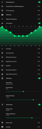

Ich nutz den Viper4Android auf Smartphones und mit der richtigen Einstellung ist der Sound über Kopfhörer besser als ab Werk. Auf den Klang des integr. Lautsprechers hat das Tool vermutlich wenig oder gar keinen Einfluss.
Hallo, ich habe jetzt noch etwas mit Viper4AAndroid "gespielt". So viele Einstellungen wie in dem obigen Screenshot habe ich nicht. Was die größten Auswirkungen hat, ist die Aktivierung von Convolver und die Auswahl eines entsprechenden Profils (gute Erfahrungen habe ich zB mit Dolby Digital Plus z.B. Center). Dadurch bekommt man wieder etwas Fülle in den Sound ähnlich StockOS.
