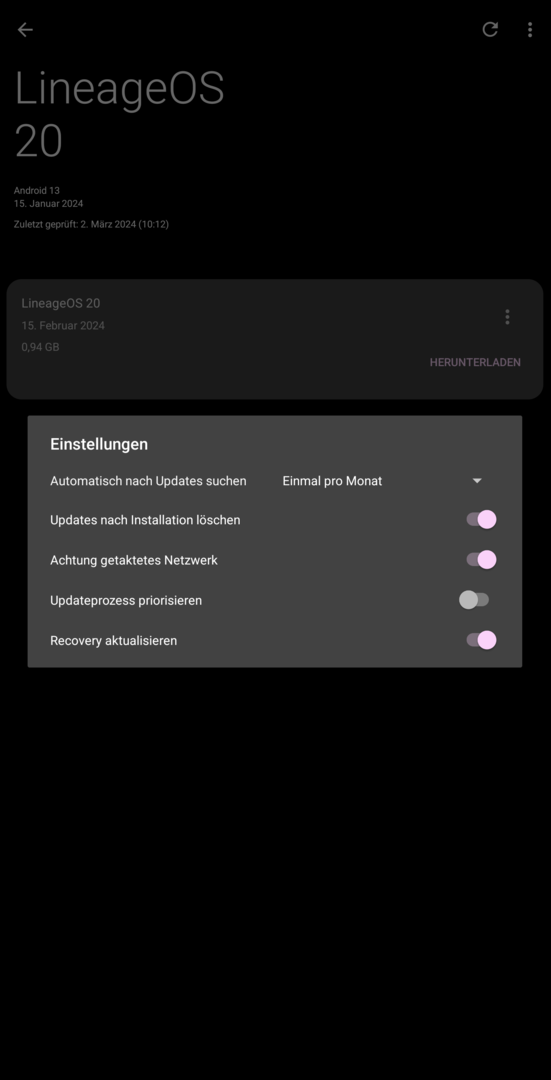

@juni genau um den ersten Punkt direkt geht es dort ja man soll die Recovery Updaten aber ich find in dem verlinkten Teil keine genaue Anweisung wie man dies korrekt macht.
Hier steht davon das man wieder Odin nehmen soll, aber ist dies wirklich notwendig wenn man schon ein Lineage Recovery hat?
Install LineageOS on gts4lvwifi | LineageOS Wiki
Reaktionen: Nuvirus und schupo
ah also wenn der Haken bei den LineageOS Updateeinstellungen an war vor dem letzten Update das man gemacht hat - bin auf der aktuellsten 20er wird das auch mit aktualisiert?
Danke für die Unterstützung @juni
Edit: Update hat ohne Odin geklappt, das war das letzte mal bei mir ein Krampf mit Odin, ich meine da gab es Probleme mit meinem zu neuen PC und ich musste auf nen alten ausweichen daher wollte ich das eher meiden.
