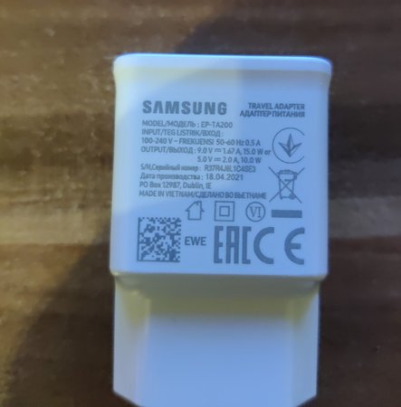

Könnt ihr mir bitte mal sagen welcher Adapter bei eurem S6 Lite mit im Karton lag? Die Frage kam gerade bei mir auf...
@SirRobin Bei meinem Tab S6 Lite WLAN Version das Modell EP-TA200.
Hab das Tablet im Sommer gebraucht gekauft; kann also nicht sagen ob es das originale ist
Gehe aufgrund der Verkäuferangaben "Originalzubehör" und dem 15W Aufdruck aber davon aus.
Lade das Tablet seit längerem schon problemlos mit dem 65W Ladegerät von meinem Oneplus 8T oder dem Quickcharge 3.0 18W Ladegerät von meinem alten BQ Aquaris X Handy.
Mit beiden wird am Tablet "Schnelladen" angezeigt. Beide unterstützen die 5 und 9 Volt Modi, bringen allerdings etwas mehr Ampere als der Samsung Lader.
BQ 5V 3A , 9V 2A
Oneplus 5V 3A , 9V 3A (PDO)
