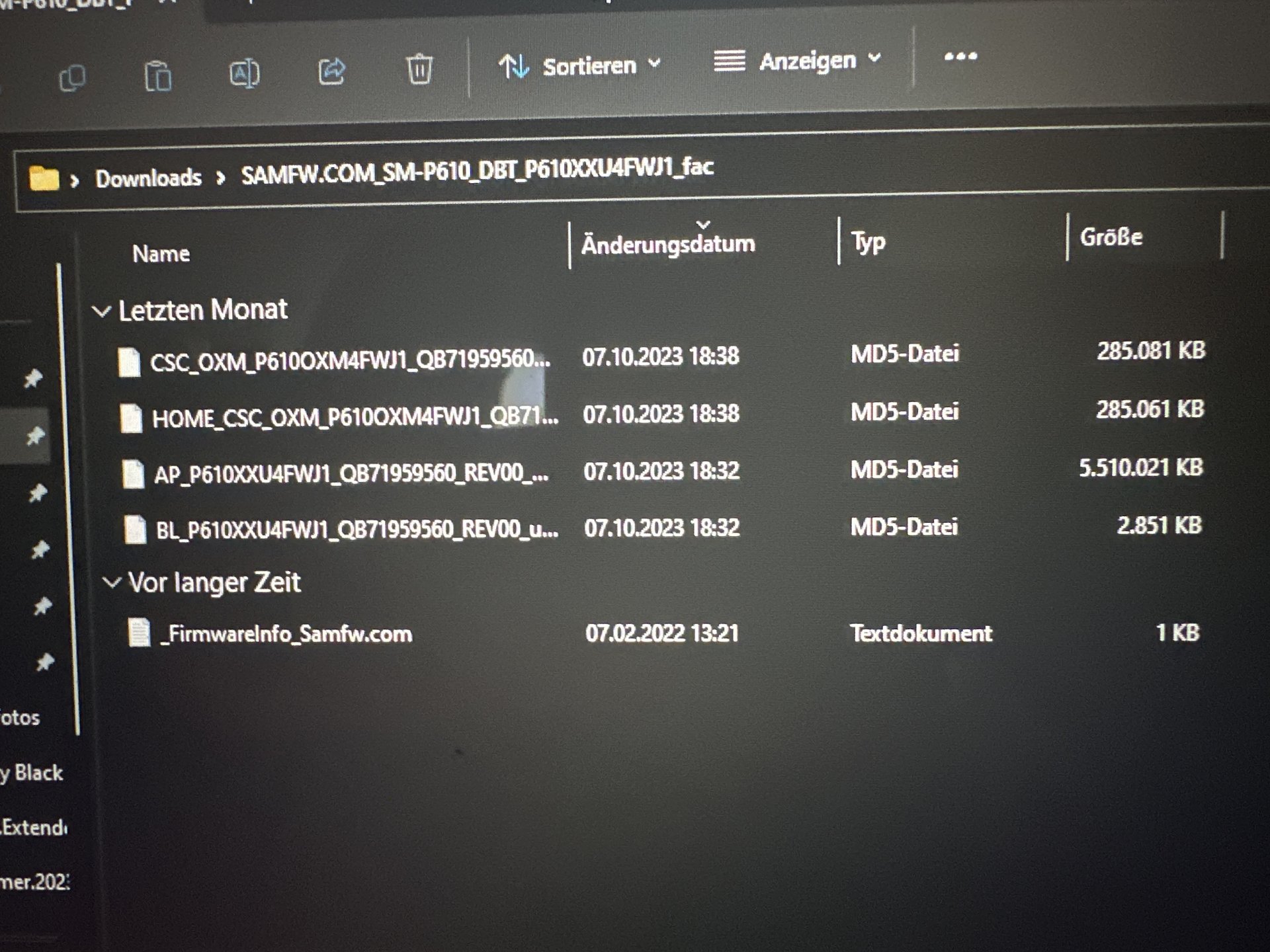

Ich fange nochmal neu an. Bei schritt 7 steht Find the AP tar file after extracting the SM-P610 official firmware using 7-Zip. Aber nachdem ich die Firmware entpackt habe, ist die AP Datei in md5 . Was soll ich tun?
Ok ist wohl richtig. Sehe gerade beim entpacken tar.md5
Aber den Schritt in Magisk auf dem Tablet die AP Patchen , muss ich trotzdem, ja?
Hast du zwar schon in Beitrag #32 erledigt, aber ja.

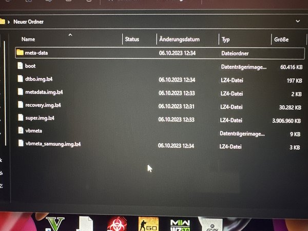

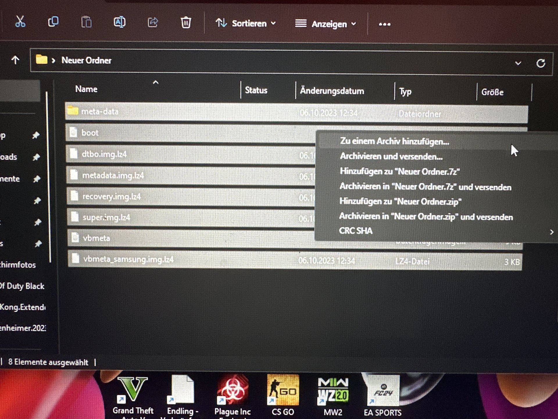

Ok gut. Dann muss ich laut Tutorial die AP entpacken.

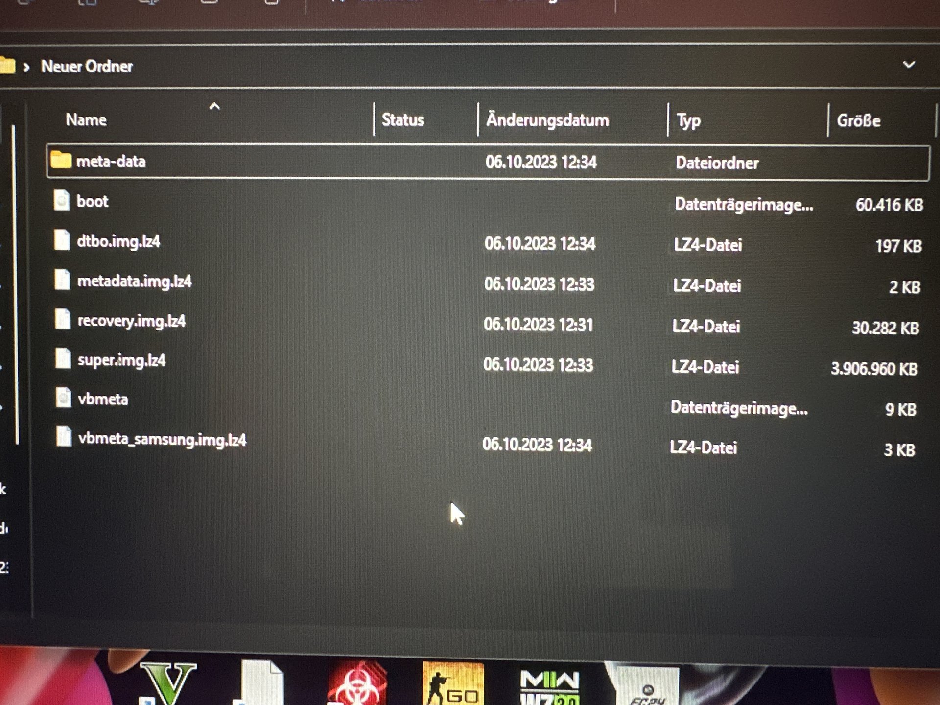

Hab dann diese Dateien erhalten. Wie gehts weiter ?
Hier nochmal, falls ihr die Dateiendungen sehen wollt

Die boot und vbmeta Datei aus der gepatchten tar entnehmen und in ein neues Archiv packen, wie ab 13:20 gezeigt.

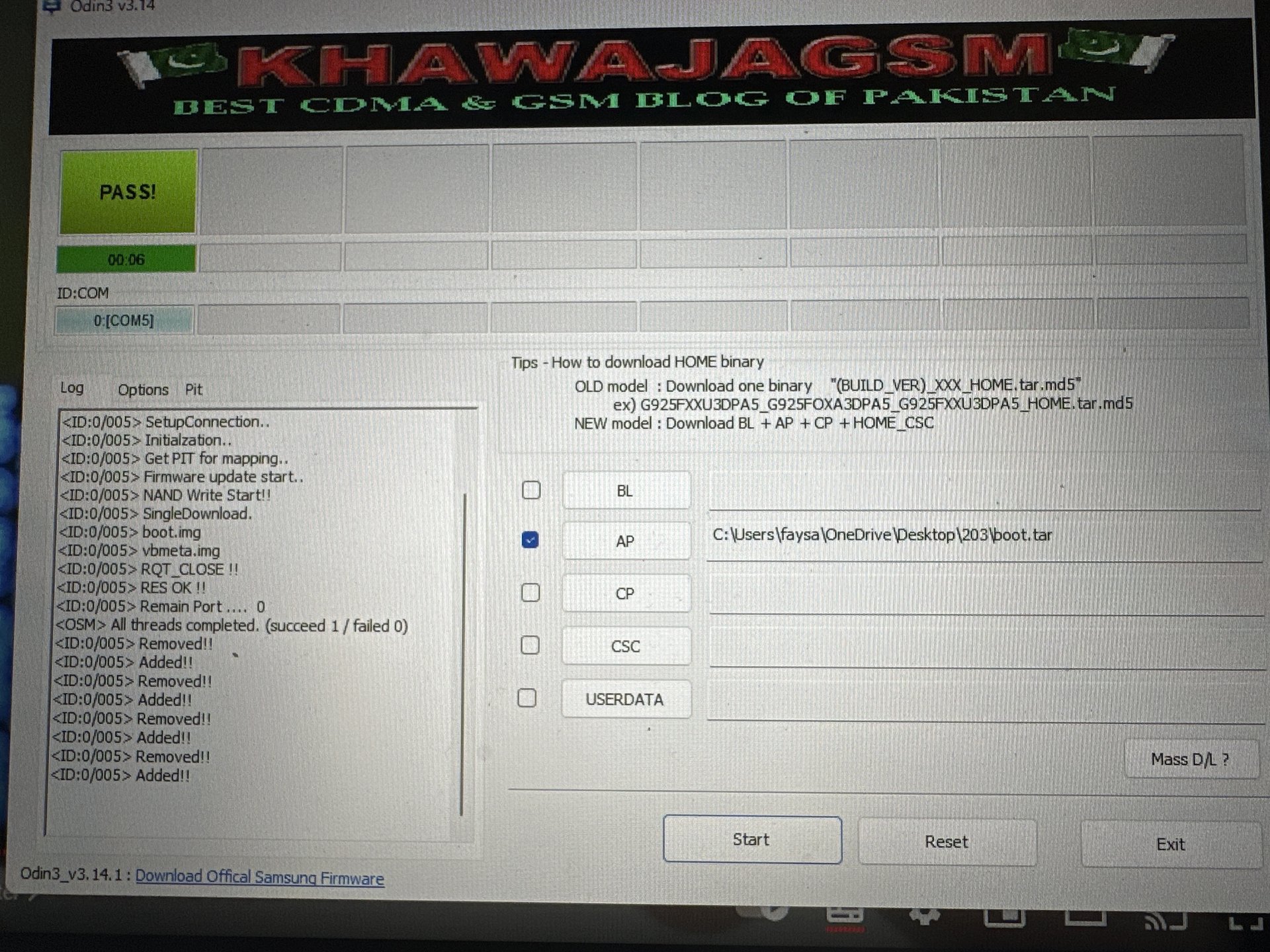

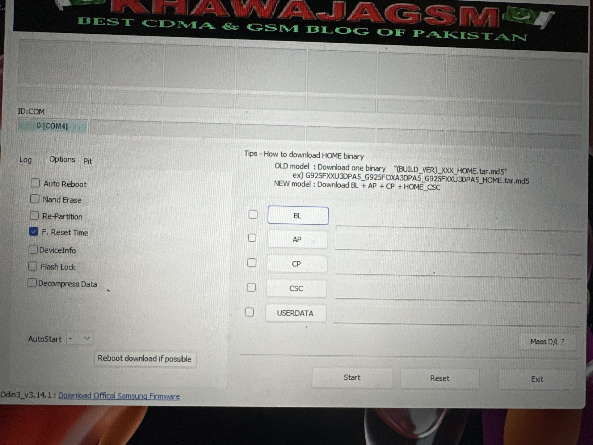

Hab ich gemacht. Jetzt bei Odin unter AP die Boot.tar (aus Boot & vbmeta) nur noch installieren?
Ja. Danach noch resetten.

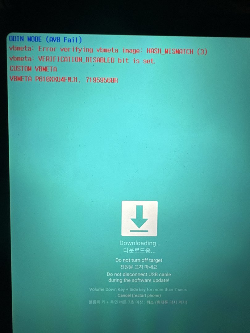

Das resetten geht gerade leider nicht. Kommt immer wieder das. Drücke power + Volume down aber komme wieder hierher
In Odin lief alles gut eigentlich

Dann mach es mal komplett nach Videoanleitung, also nicht die tar patchen, sondern nur das Boot file.
Ich komme aber vom blauen Bild nicht mehr raus gerade
Extahier mal das vbmeta.img.lz4 aus der Stock ROM und wandel es in ein vbmeta.img um mit dem lz4 Tool. Das dann zusammen mit dem boot.img aus der patched.tar in einen neuen Ordner kopieren und zu einer boot.tar packen und flashen.
Wenn das nicht funktioniert, die Stock ROM flashen.

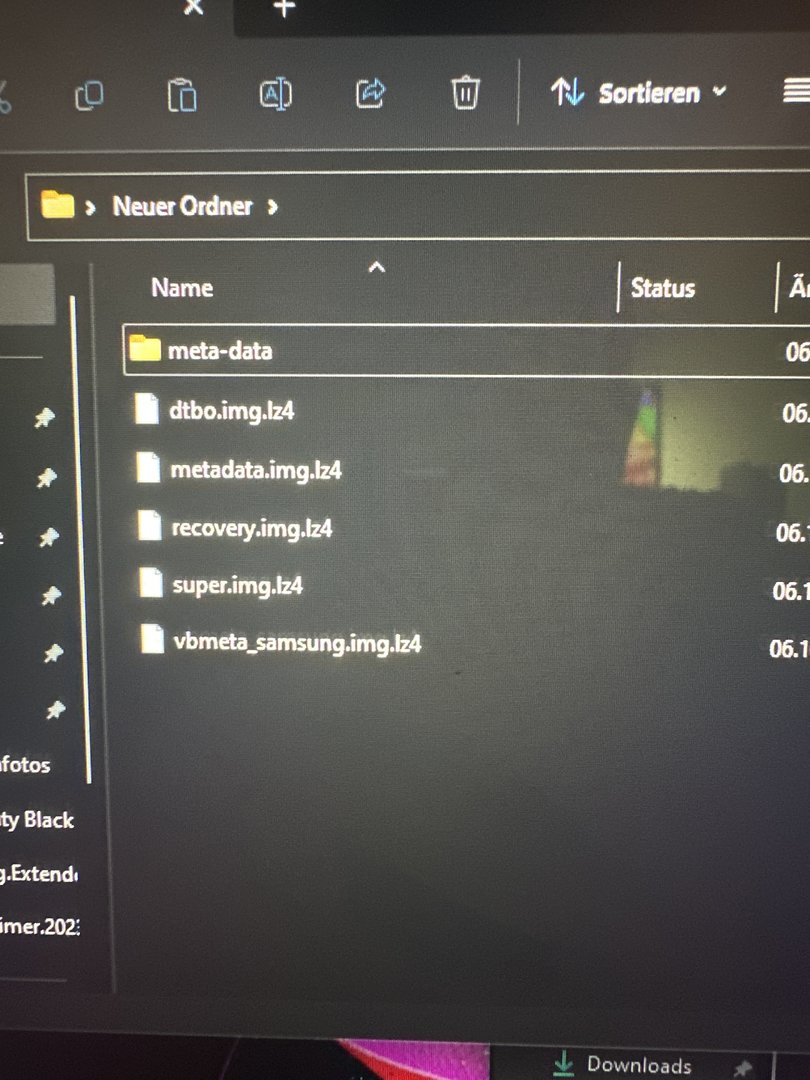

Dein erster Satz hab ich ja gemacht, aber jetzt hänge ich hier. Die Stock Firmware ist das auf dem Bild , oder ?
Ja. Die AP entpacken.
Die kommen dann heraus. Wie genau Flashen ?
Muss ich nicht die Dateien AP, BL usw nicht einzel in Odin hinzufügen? Aber hab keine CP Dateie

Das ist jetzt Trial an Error: die recovery.img.lz4 aus der patched tar mit dem LZ4 Tool zu recovery.img umwandeln und mit ins boot.tar zu den anderen zwei Dateien verschieben. Dann nochmal versuchen zu flashen
Ich hab’s jetzt einfach ohne CP Datei geflasht und es ging zum Glück wieder aus dem blauen Bildschirm heraus. Aber wegen dem Rooten, keine Ahnung echt .Was könnte ich denn jetzt falsch gemacht haben ? Bei Odin war alles ok ohne Fehler aber danach , als ich Neustarten musste, hing ich wie gesagt im blauen Bildschirm fest.
