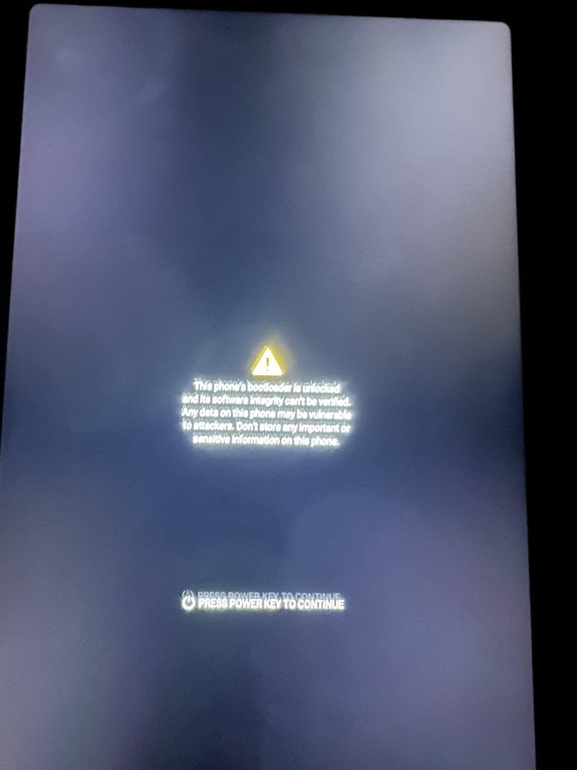

Bin neu hier :) Ich hab ein Problem. Also ich wollte vor einigen Tagen, mein Samsung Galaxy Tab S6 Lite Rooten. Was leider nicht geklappt hat am Ende. So, und das Problem ist jetzt, jedes Mal beim Einschalten des Geräts, kommt die Meldung, dass der Bootloader aktiv ist(siehe Foto)
Wie kann ich das wieder rückgängig machen ?

@AndroidX1000
willst du es denn nicht mehr rooten?
Wenn du den Bootloader wieder schließen willst gehst du so vor, wie beim öffnen.
Gerät ausschalten.
Lauter + Leiser gedrückt halten und das Gerät mit einem USB Kabel an einen PC anschlißen.
Dann startet es in den Download Modus.
Dort hältst du dann nach Anzeige die Lauter Taste gedrückt und müsstest gefragt werden, ob du den Bootloader wieder sperren willst.
Wichtig ist aber, dass die Firmware auf dem Gerät original sein muss. Keine Custom Recovery oder Custom ROM, sonst bootet das Gerät nach dem schließen des Bootloaders nicht mehr und du musst die Firmware mit Datenverlust sauber neu mit Odin flashen.

Doch würde schon. Aber erstmal den Bootloader wieder rückgängig. Oder kann ich es gleich für den Root so lassen?
Für Root muss der ja offen sein.
Mit der Meldung beim einschalten des Gerätes wirst du dann leben müssen.
