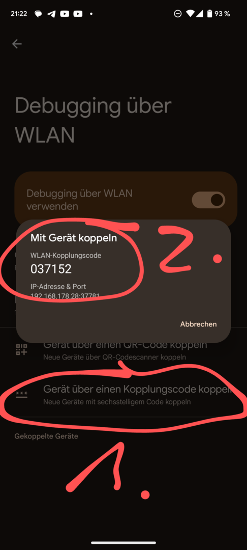

also erstmal musst du am Gerät dort hin wie auf dem Screenshot zu sehen.
Dann in der Eingabeaufforderung am PC:
adb pair 192.168.178.28:37781 (natürlich mit deiner IP+Port zum Pairung)
Dann wird nach dem Pairing Code gefragt, diesen eingeben und mit Enter bestätigen.
anschließend kannst du das Gerät über
adb connect IP : Port (ohne Leerzeichen)
verbinden, dabei nimmst du die IP+Port die vor dem tippen bei 1. angezeigt werden.
Reaktionen: gene

Du musst als erstes ADB pair durchführen wie in den Einstellungen zu sehen ist.
Reaktionen: gene
