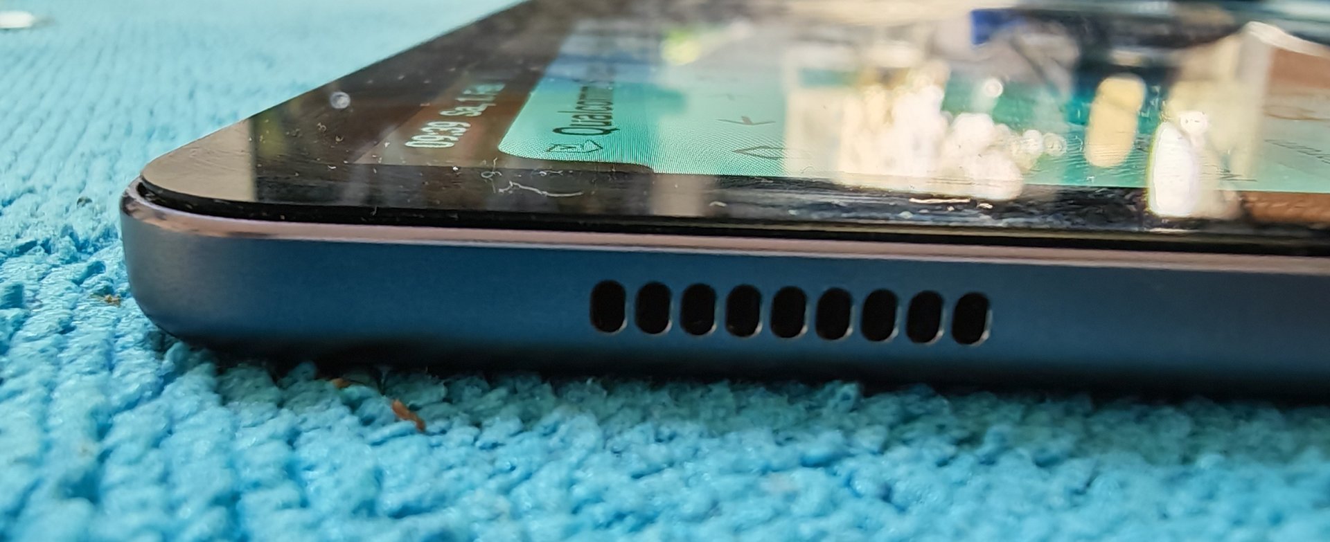

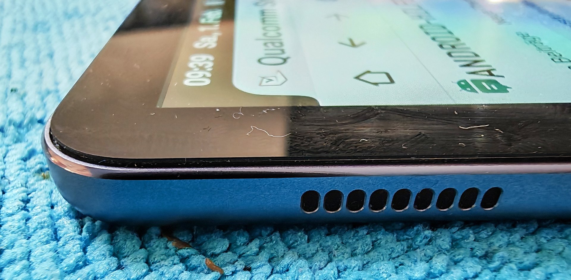

wie oben beschrieben löst sich auf der einen Seite des S6 der Kleber des Displays und das Display steht bis zu 1 mm hoch.
Ich nutze das Tablet zum Seriengucken im Bett, dort hängt es in so einer Schwanenhals-Halterung und steht immer senkrecht mit dem Display.
Das Gerät funktioniert einwandfrei.
In den Reparaturshops vor Ort erzählt man mir immer, dass das Display bei der Reparatur kaputtgehen kann und es dafür dann keine Garantie gibt. Somit würden dann natürlich die Reparaturkosten deutlich steigen.
Meine Frage, macht es Sinn einen seriösen Reparaturdienst zu suchen? Oder sollte ich in guter Wegwerftradition, das Gerät einfach entsorgen?
Danke für Eure Meinungen :thumbsup:
Meinung :
Na dann einfach wie bisher weiter nutzen und alles ist gut 👍😉
Das Display kann man auch als Laie - mit etwas Umsicht, Fingerspitzengefühl und den entsprechenden Materialien und Werkzeugen - reparieren, wenn nicht gegeben, dann eben zum Profi gehen und reparieren lassen.
Aber wozu der ganze Aufwand, wenn das Gadget sowieso nur stationär am Schwanenhals genutzt wird??

Danke für deine Meinung, :thumbup:
weil es wegen der LTE Einheit durchaus interessant ist für weitere Einsätze.
Eigentlich ist es "noch" zu gut, um es als TV zu benutzen.
Mit einem neuen Akku und neu verklebten Display könnte es ja durchaus noch einen zweiten Frühling erleben.
Hoffe auf Erfahrungen von Leuten, die Samsungdisplays getauscht haben.

Ich hatte das gleiche "Problem" und habe das Display am oberen und linken Rand (wenn ich es quer halte und die Sensoren dann links sitzen) mit diesem transparenten T-8000 Displaykleber repariert (also das Display mit der darunter liegenden Kante neu verklebt, weil der alte Kleber nicht mehr wirklich seinen Zweck erfüllte).
Bisher (zwei Wochen) ist der Spalt nicht wieder aufgetaucht.
Reaktionen: laazaruslong
Danke für deine Antwort,
ich hatte das mit einfachen Tesa-Streifen gefixt. Musste jetzt aber feststellen, dass sich der Kleber auch an anderen Stellen löst.
Werde das auch nochmal fixen und dann bei Gelegenheit das Gerät austauschen, da er so langsam auch spürbar langsamer wird. :(
