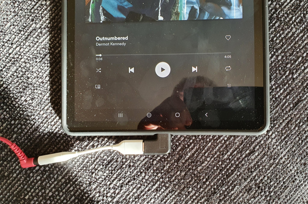

Hallo, ich antworte mal selbst.
Klappt sehr gut, habe aber einen etwas vertrauenerweckenderen Anbieter genommen (Maxhood).
So wird der Anschluss im Tablet besser geschont.
Reaktionen: hagex
das kann man aber so oder so sehen. Entsteht so im Portraitmodus zug auf dem Kabel, wird der Winkelstecker in der USB-Buchse verkantet. Es kommt also immer auf den Einsatzzweck an.
@vmddorf Der Winkelstecker sitzt sehr fest. Kein Problem, wenn das Tab unten fast aufliegt.
Ohne Winkelstecker ist bei mir ständig Zug drauf.
