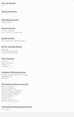

Hab da ein Problem, hab mir ein tab s6 besorgt was ich aber nicht updaten kann.
Es zeigt mir an das es auf dem aktuellsten Stand ist, was ja aber nicht sein kann.
Meine Frage, wie kann ich es updaten ohne es zu rooten?
Danke das werde ich mir mal später durchlesen, sieht kompliziert aus
Gibt's eine Möglichkeit ohne PC? Weil hab grad kein bei mir wieso ist es nicht ota verfügbar, im update thread wurden ja Screenshots gepostet,woran liegt das nur o.O will das jetzt gern wissen

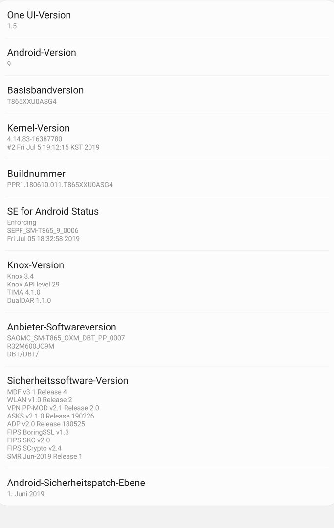

Das ist ja was sehr merkwürdiges. Auf deinem Gerät läuft eine Firmware mit einer "0" an der 8. Stelle der Basisbandversion, damit handelt es sich um eine Prototypensoftware, welche nicht für die Öffentlichkeit bestimmt ist. Offizielle Softwares haben an dieser Stelle min. eine "1" stehen. Daher gibt es auch keine Updates. Da kommst du um die manuelle Installation nicht herum.
Eine Installation ohne PC ist so leider auch nicht möglich.
