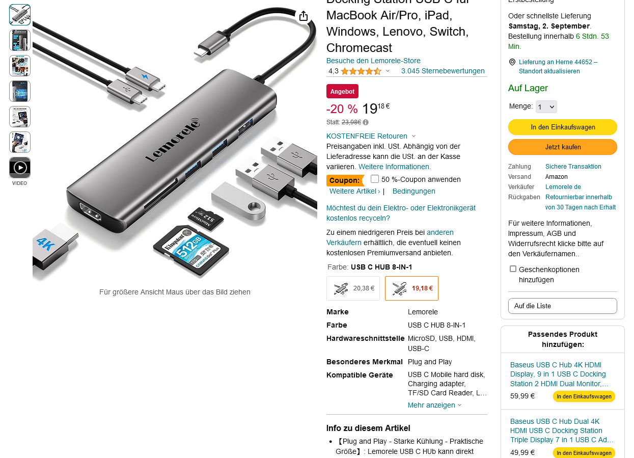

Ist ja schon 1 Monat alt.. Guck bei Amazon nach Lemorele USB C Hub Docking
Hab ich bei meinem Tab S8 Ultra.. Lade damit Andere Handys und Monitor ist mit HDMI Verbunden...
Das 45w Netzteil aber ist pflicht.. bekommte auch bei Amazon
  • Screenshot 2023-08-31 at 17-10-21 Lemorele USB C Hub – Docking Station 8 in 1 Aluminiumschale ...png

@GuenterW Und damit klappt WOW per Hdmi auf dem externen Monitor? Hast Du einen genauen Link, denn es gibt von dem Hersteller verschiedene Modelle.
ich habe das Teil gestern gekauft und heute bekommen:
Lemorele
Meine Idee war, dass ich einen USB-T2-Stick am Tablett zum Fernsehen nutzen und gleichzeitig den Akku laden kann. Klappt prima. Ich schaue Fernsehen und gleichzeitig wird das Tablett via USB-Ladegerät parallel dazu aufgeladen. Das klappt mit dieser Docking-Station bestens (gestestet mit meinem alten Huawei-Tablett mit USB-C-Anschluss und dem Samsung Tablett S8. HDMI als Ausgabe habe ich bisher noch nicht getestet, werde es aber demnächst mal machen und die Erfahrungen hier nachreichen.
