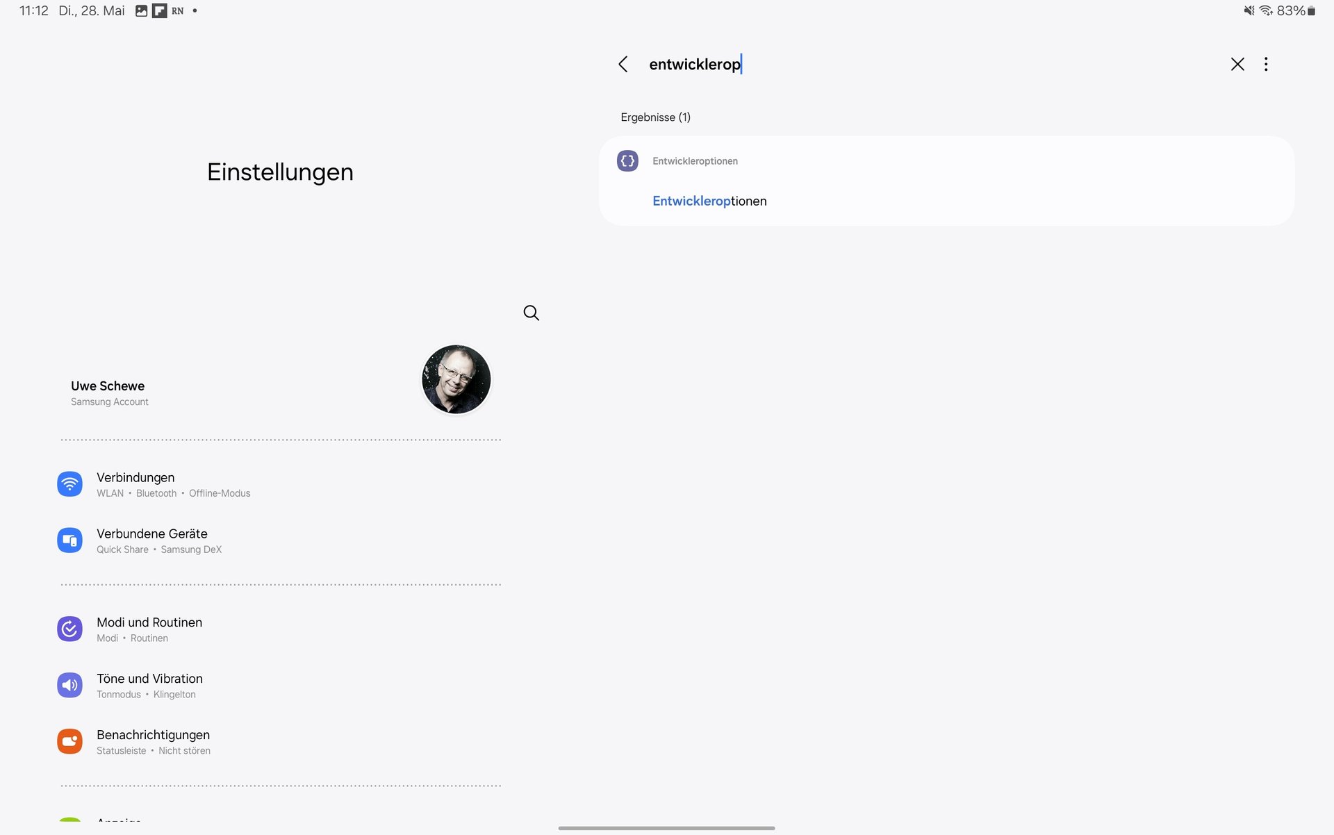

Danke, dort hatte ich es auch vermutet, aber dort steht nichts.
Wenn ich in der App Einstellungen nach Entwickleroptionen suche, finde ich es auch, nur der Eintrag, an der bekannten Stelle fehlt.

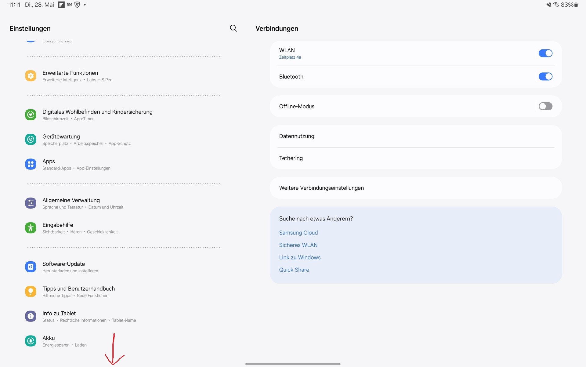

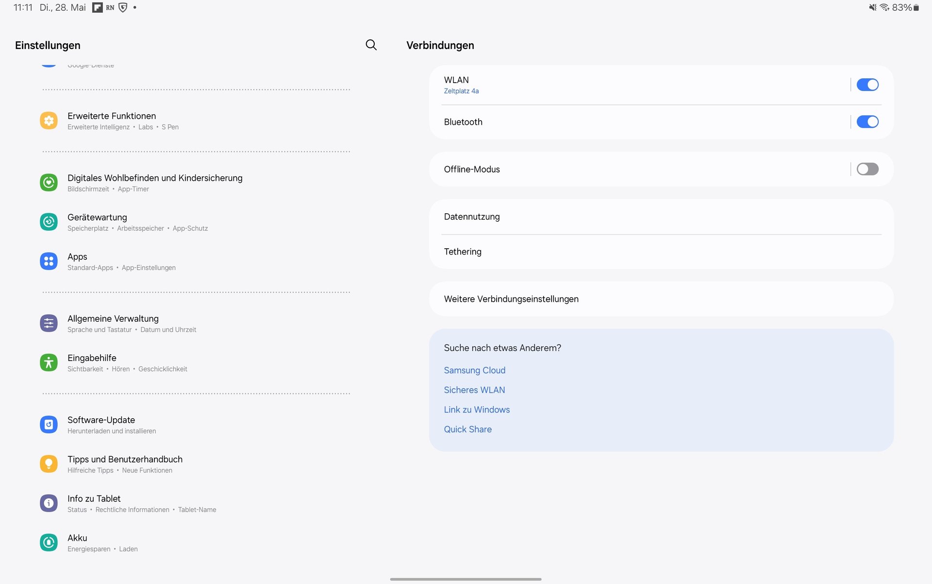

@jamalau
Scrollen kannst Du nicht?
Reaktionen: Nightly und swa00
hagex schrieb:
@jamalau
So ist es, ist ganz unten
@Klaus986 Habe ich mal installiert, oben steht Entwickleroptionen aktiviert auf ja, sobald ich sie mir ansehen will erscheint, aktivieren Sie zuerst die Entwickleroptionen.Aber ziemlich viel Werbung in der App.
Wie gesagt, aus der Suche, in den Einstellungen, komme ich auch rein.
