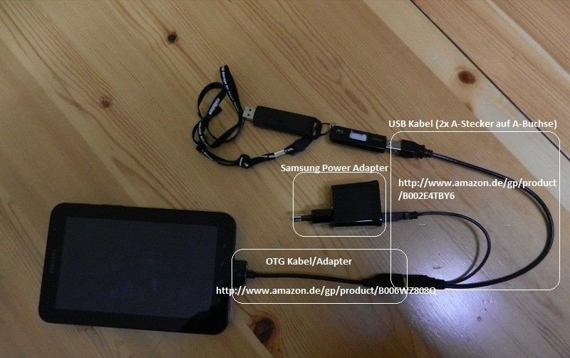

Was wird benötigt, um z.B. einen USB-Stick oder ein Fotoapparat anzuschliessen?
- Standard-USB-kabel (Lieferumfang SGT)
- Fem/Fem Adapter z.B.: Amazon
- USB-Y-Kabel z.B.: Amazon

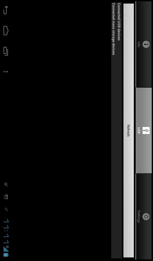

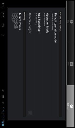

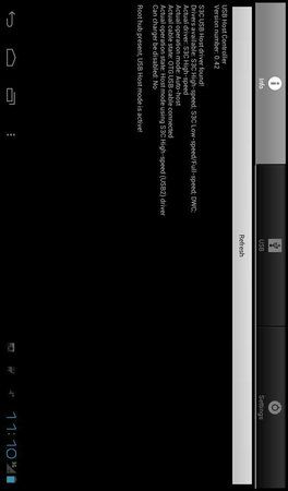

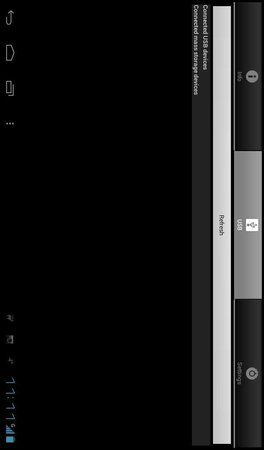

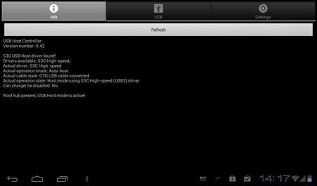

Also, irgendwie scheint das dann doch nicht zu funktionieren, oder ich mach was grundlegend falsch.
Aufbau ("UHC_Environment.jpg") und die Ansicht in der UHC App ("UHC_Info.jpg", "UHC_Settings.jpg", "UHC_USB.jpg").
Vielleicht kennt sich einer damit aus, was da steht. Wäre zu schön gewesen.
Logfile:
Danke für die Bezeichnung, habe mir jetzt auch einfach mal die Kabel bestellt, kann sein, dass wir so etwas besser zurecht kommen, habe hier ein großes Sortiment an USB-Zeug im der Firma
Spekulation...
Habe folgendes im Netzt gefunden:
Wenn Du den o.g. Fehler hast, den Mode auf "Client" stellen und dann wieder auf "OTG"
Welche Größe hat der Stick?
1sthandy schrieb:
Spekulation...
Habe ich auch gelesen. Alles gemacht. Tut sich nix. Habe verschiedene Sticks probiert (1gb, 2gb und 16gb).
Sent from my GT-P1000 (CM9 doped) using Tapatalk
