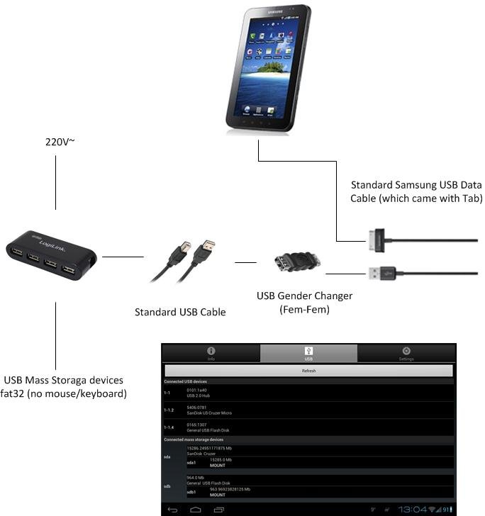

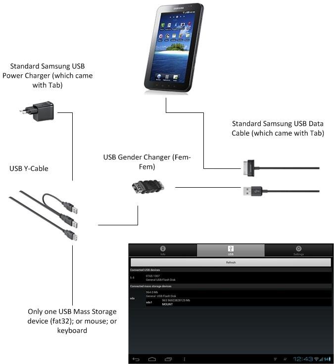

Also habe mal ein USB-KB mit integrierten USB-Hub angeschlossen. An diesen dann ein USB Stick. KB und Stick funzen einwandfrei. Zusätzlich noch ne USB-Maus und dann wurde es immer mal instabil. Eine Zeitlang konnte ich mit Maus/KB normal schaffen und dann bootete das Tab neu. Ich denke mal es liegt daran, das der integrierte Hub nur USB1 kann und die Maus aber klar USB2 kann/will und dadurch es zu Unstimmigkeiten kommt. Die Maus alleine angeschlossen, geht vollkommen. Ich kann zwar ein externen USB-Hub anschließen, wird auch erkannt und daran angeschlossene USB Sticks, aber es werden keine Maus/KB erkannt.

Bild "UHC_Constellation_2" = Nur für die Nutzung von einen Usb Device (Stick oder Maus oder Keboard).
Bild "UHC_Constellation_3" = Für die Nutzung von mehreren Usb Geräten (ausser Maus/Tastatur) über einen Power Usb Hub geeignet.
Alle Konstellationen getestet und funktionieren.

Doch. Wie du vielleicht siehst hängt das Y-Kabel mit dem kurzen Kabel am USB Power Hub, somit ist die Stromversorgung gewährleistet. Ok, habe die Stromleitung zum Power Hub vergessen. Ändere ich und reiche es nach:razz:

Was ich allerdings noch nicht so ganz verstehe: Warum brauchen eigentlich Geräte, die ihre eigenen Spannungsquellen haben (zum Beispiel eine Canon-Spiegelreflex) auch den Aufbau mit dem Y-Kabel? Sollte rein theoretisch auch so funktionieren, oder?
Würde mir gerne den DSLR-Controller von Chainfire installieren. Wäre natürlich perfekt, wenn das auch ohne den Aufbau mit dem Y-Adapter (und damit stets einer Steckdose in Reichweite) funktionieren würde.

Vergiß die Hubs, damit geht das nicht. Du brauchst nen Y-Kabel, Gender Changer und das Ladegerät.
