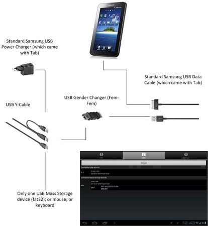

Du hast dir aber mal den 1. Beitrag in diesen Thread durchgelesen? Hier steht alles was du brauchst und damit funktioniert es auch.
- Ich verwende derzeit das Alroger Build vom 08.06.2012 (Cafe TI – pra perder o sono. » Blog Archive » Samsung Galaxy Tab 7″ (P1000*) – Android ICS CM9 MTD).
- Folgende Kabel (siehe angehängtes Bild).
- Und natürlich muss die USB Host Controller App (https://play.google.com/store/apps/details?id=hu.sztupy.android.usbhostcontroller#?t=W251bGwsMSwxXQ..) installiert. Alles auf Auto in den Einstellungen.
Erst gestern wieder Daten vom Tab via dieser Konstellation auf ein Fat32 Stick (16Gb) kopiert und es funzt absolut sauber. Alle anderen Aussagen hier sind falsch, oder ihr habt euch ganz einfach nicht an die Anweisungen gehalten. Wie fast zu 90% immer der Fall ist, wenn was nicht funktioniert.

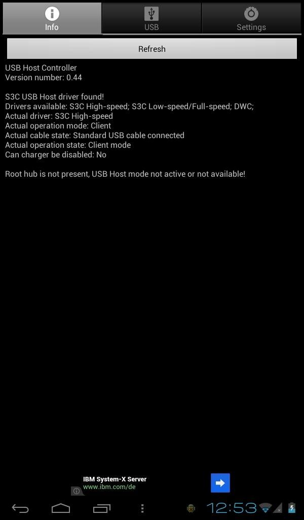

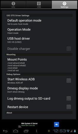

hab alles gemacht wie hier im ersten Post beschrieben, und hier https://www.android-hilfe.de/forum/root-hacking-modding-fuer-samsung-galaxy-tab.199/add-on-usb-host-controller-fuer-sgt.199284-page-3.html#post-2791530 nochmal verdeutlicht.
Mein ROM das ist vom 12.08.2012 von ALroger.
Leider kann ich in Settings -> Operation Mode -> zwar auf Auto-host mode setzten, es kommt auch die SuperUser Abfrage, wird aber nicht angenommen :(
Mach ich was falsch oder liegt es am ROM, oder..?
::EDIT:: Die Lösung ist das stable ICS ROM

wenn du alles laut abbildung angeschlossen hast, sollte es funktionieren.
