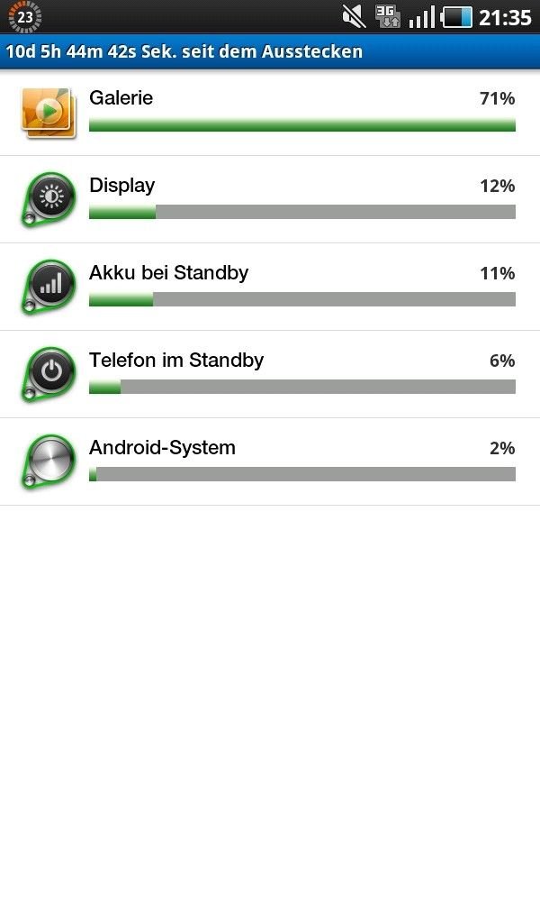

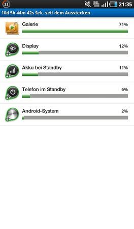

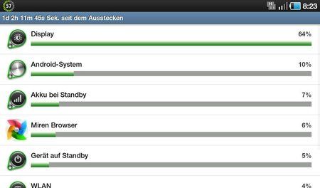

die gallery ist da bei mir gar nicht mit aufgezählt.
ansonsten siehts bei mir so aus
sieht man unter *#*#4636#*#* bei "Akkuverlauf" unter "Sensornutzung".
Nicht vergessen, nach dem Austausch der Gallery App, Tab neu starten!

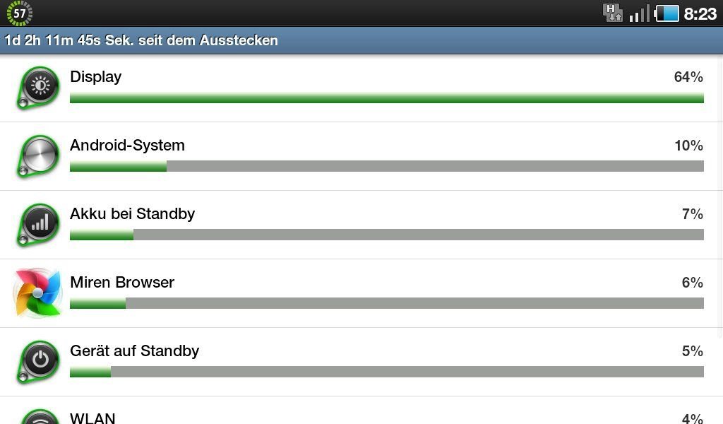

Hier mal ein screenshot:
