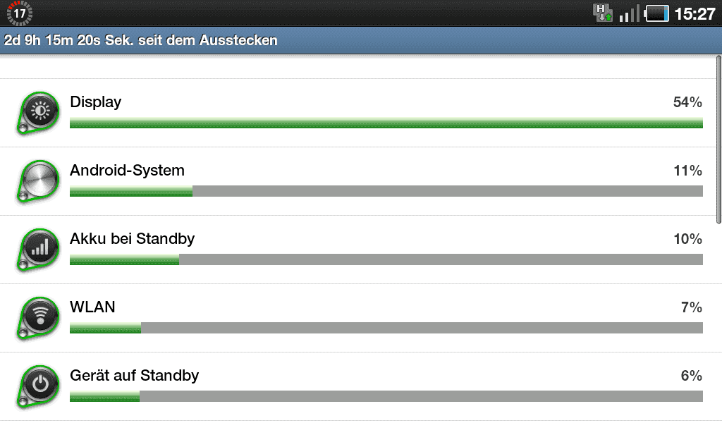

da es sich ja um einen "3D" Gallerie handelt, nutzt diese den Lagesenosr um diesen 3D Effekt darzustellen (sieht man, wenn man das Tab leicht hin und herbewegt). Leider bleibt dieser auch nach Verlassen der Gallerie bis zum Neustarts des Tabs aktiv!!! War auch beim SGS schon so. Die Original Gallerie hat also auch den s.g. "Battery Drain Bug", was bei der gemoddeten Version nicht so ist. Seit dem Austausch hat sich meine Akkulaufzeit signifikant verbessert. Hier mal vor dem letzten Laden:
