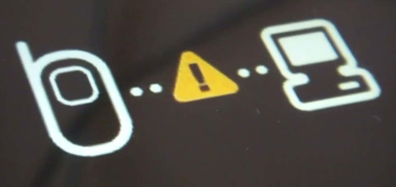

Hallo, habe hier mein Problem mit meinem GalaxyTab gestellt, und auch gute Hilfe erfahren, jetzt habe ich alles zusammen, aber das Tab lässt sich nicht mehr laden.
Ich bekomme immer nur den Bildschirm des download Modus, wenn ich das Gerät in die Steckdose zum laden stecke. Sobald ich es heraus nehme erlischt es und der Bildschirm bleibt schwarz.
Odin erkennt das Tab auch nicht, da es nicht aufgeladen ist.
Wer kann mir hier einen Tip, bzw. Hilfe geben.
Vielen Danke im Voraus.

trotz des Bildschirms sollte das Tab im Hintergrund laden.
Warum erkennt Odin das Tab nicht? Hast Du schon einmal den USB Port gewechselt?
Was hast Du für ein Betriebssystem?

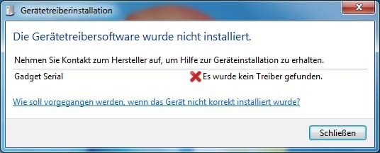

Hallo, habe Win7 und auf einer virtuellen Maschine Win8 Samsung Kies installiert, deinstalliert und wieder installiert. Dazwischen aber das Tab angeschlossen, leider reagierte keiner der 4 USB Ports, wie man es kennt "Installation von Treibern".
Im Gerätemanager auch schon deinstaliert und das Gerät zeigt beim laden immer nur den Schirm für 5 Sekunden, dann 5 Sekunden schwarz und wieder 5 Sekunden Bildschirm "download Modus".

Habe das Tab ganz entladen und versuche es jetzt zu laden. Das klappt halt nicht. Wie gesagt, sobald ich das Tab in die Steckdose stecke, komt der wechsel zwischen den beiden Bildschirmen. Trenne ich es um es an den Rechner anzuschließen, bleibt der Bildschirm schwarz und der Rechner, Kies und Odin erkennen kein angeschlossenes Gerät.
Lade das Tab via USB am PC (ca. 0,5 bis 1 Stunde), dann wird Odin es wieder erkennen.
Das Bild ist nicht der Downloadmodus. Wenn das Bild erscheint ist dein Bootloader hin. Zumindest bei Samsung-Handys sieht der download-screen anders aus. Hast du beim Flashen was falsch gemacht oder so?
Hab das mit meinem Galaxy s1 grade durch. Musste mit ein hardware-jig bauen um den 2. Bootloader zu aktivieren. Danach kommt ich mit Odin wieder alles retten.
Such mal nach Anleitung zum unbrick des Geräts.
Gesendet von meinem Nexus 7
schreib doch nicht so einen Blödsinn, das ist der 2te Downloadmodus und alles ist gut, nichts ist hin!
Gesendet von meinem GT-P1000 mit der Android-Hilfe.de App
Reaktionen: rolituba
Sag ja auch nicht das es hin ist. Nur erkannte Odin bei mir gar nichts, als der Screen kam. Kann ja sein dass es bei den Tablets anders ist. Deshalb ja der Hinweis dass es bei meinem SGS so war. Da mein SGS wieder funktioniert kann nicht alles was ich gemacht habe Blödsinn sein...
Wie bereits erwähnt, weder der Bootloader noch sonst irgendwas ist "zerschossen". Leider ist es nicht möglich (warum auch immer?) das Tab im "Downloadmodus" via Netzteil zu laden, daher gibt es nur eine Möglichkeit: Einfach an den PC via USB, ca. 1 Stunde warten und alles ist gut.
Habe es jetzt an mehreren Notebooks mit Win7 aus probiert. Mit den Versuchen Samsung Kies zu instalieren, deinstalieren und dergleichen, bekomme aber beim Treiber folgende Meldung: Gadget Seriel Treiber nicht gefunden!
WAS jetzt?

du musst den treiber entfernen, der ist falsch
