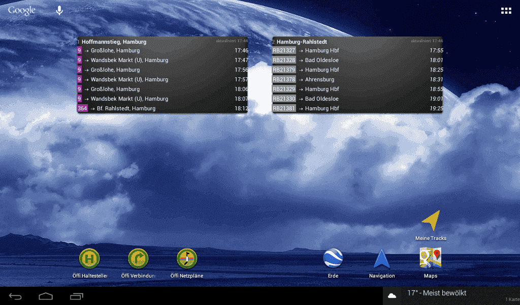

Moin Leute!
Jetzt habe ich auch mal eine Frage...
Bei HumberOS Build vom 28.08. hatte ich auf dem Homescreen links und rechts keinen Rand, mit der Nightly vom 12.09. aber schon (siehe Screenshot).
Gibt es eine Möglichkeit, irgendwo in der build.prob oder so, eine Zeile zu verändern, damit ich den Bildschirm ganz ausfüllen kann?
Ich habe übrigens die dpi auf 120.
Gruß Glück Ab
