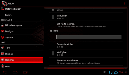

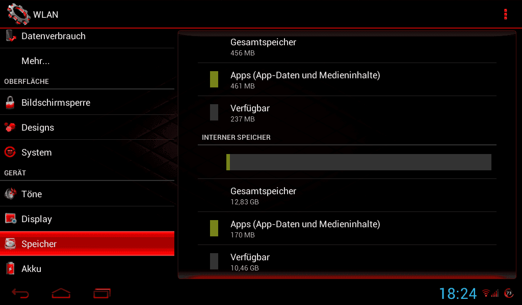

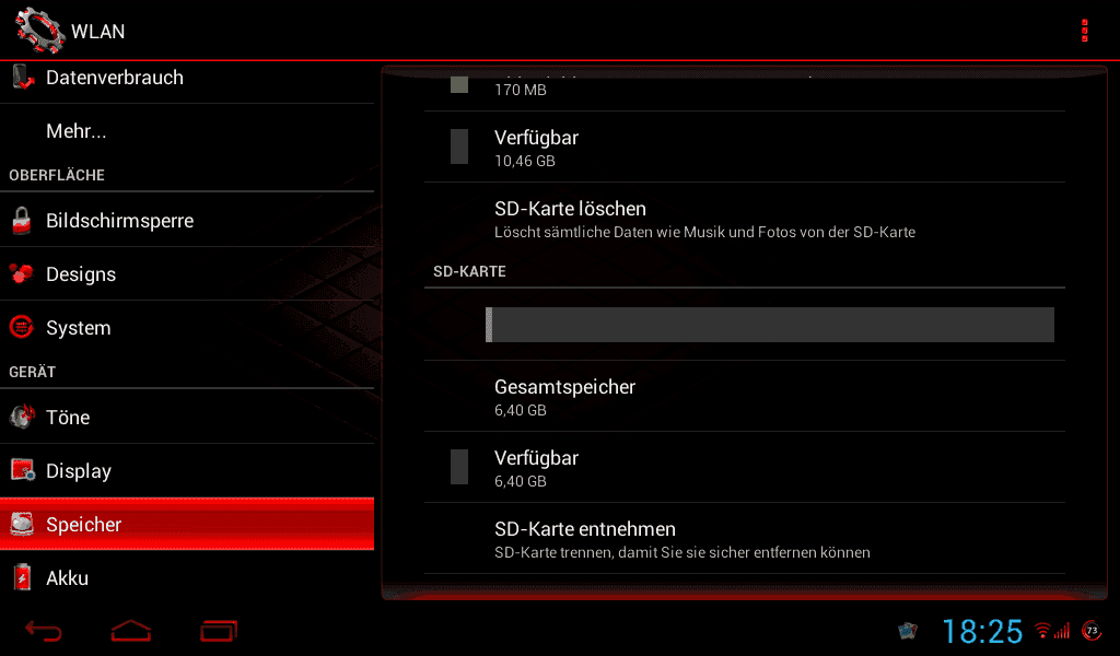

Bei mir sieht das mit der neuen Partition und der externen 8GB Speicherkarte jetzt so aus:
die externe Karte hat jetzt nur noch 6,4GB "normalen" Speicher
