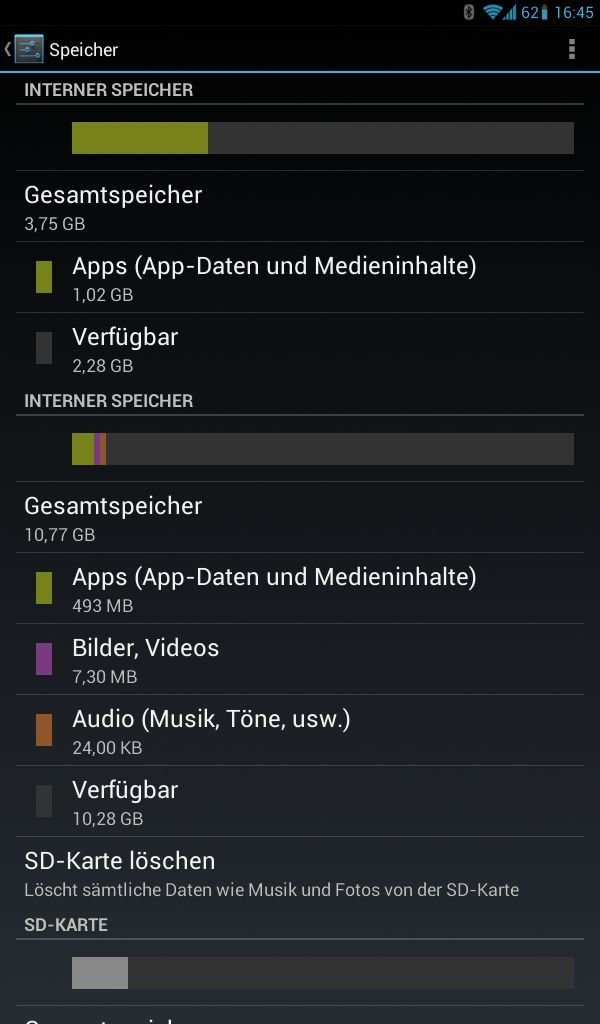

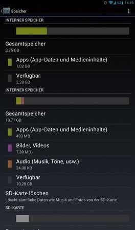

In einem Forum habe ich gelesen, dass Android mit mehr als 1,4 GB Probleme mit Appverzeichnissen hat, deshalb habe ich die 1 GB für die Externe sdkarte gewählt, der rest der Partition ist dann ganz normal die externe SD-Karte.
Ich warte auf meinen vollen Akku, dann gehts ans Restocking.
@Derk das mir fehlende Verzeichnis habe ich in keiner anderen rom bisher gehabt. Wenn ich in die Rom zips schaue, gibt es immer nur die von mir geschriebenen Ordner unter vendor ...
Reaktionen: Keemo
Glaub ich nicht dran, denn die Partition aud der die Apps vorher waren hatte 1,85 GB :D
Momentan hab ich mein System so umgeschraubt, dass ich 3,75 GB hab und hab auch keine Probleme :tongue:
