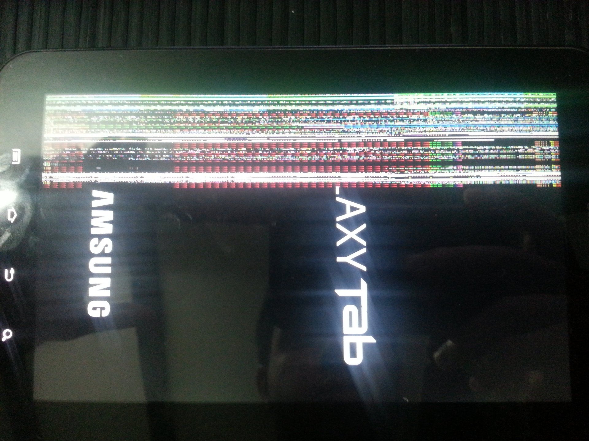

Hallo allerseits,
es tut mir leid falls sich jemand gleich übelst dank meiner "Dummheit" aufregen wird aber ich hoffe doch trotzdem das falls jemand weiß wie meinem Tablet zu retten ist mir vielleicht ein wenig helfen könnte. :crying:
Ich wollte das Gerät das auf Stocksettings lief von 2.2 auf 4.2 Jelly Bean bringen obwohl ich davon keine Ahnung habe. Nun ging alles gut bis auf den Punkt als ich im Recovery Modus das System, Cache etc. löschte BEFOR ich Odin genutz habe. Mir ist nähmlich nach einer Weile aufgefallen das dies notwendig wäre um die benötigte "ClockworkMod Recovery" aufzuspielen die ich brauche um Jelly Bean aufzuspielen. Eine Sicherung habe ich nicht angelgegt gehabt aufgrund keiner vorhandenen Daten dei ich behalten will.
Nun dachte ich mir das ich das Tablet einfach in den Downloadmodus versetzen kann und Odin drüber laufen lasse um halt ohne vorhandenes Betriebssystem den modifizierten Recoverymodus zu erhalten.
Ich denke das dies auch geklappt hat nur bekomme ich davon nicht wirklich was mit weil das Tablet sobald es per Homebutton+Power+Lauter angeschlatet wird einen farbverzerrten Bildschirm anzeigt, so als ob die Anzeige des Recoverymodus verzerrt wäre. (unlesbar, im Anahng ist ein Foto)
Ich würde gerne das Ding zum laufen kriegen bitte helft mir doch wenn das möglich ist, werde mir auch mühe geben.
Kannst du nicht eine 2.2 flashen? Dann sollte es wieder normal sein. Welche 4.2 solltest du draufmachen?
Das wäre eine gute Idee 2.2 drauf zu machen, wie stelle ich das bitte an?
Ich wollte die 4.2 drauf machen indem ich die Version Names "cm-10.1-20130504-EXPERIMENTAL-p1-cdesai" nutze und als Zip auf die SD Karte gelegt habe wie sowohl auch "gapps-jb-20130812-signed".
Gerootet worden ist das Gerät ja auch schonindem ich z4root als apk genutz habe.
