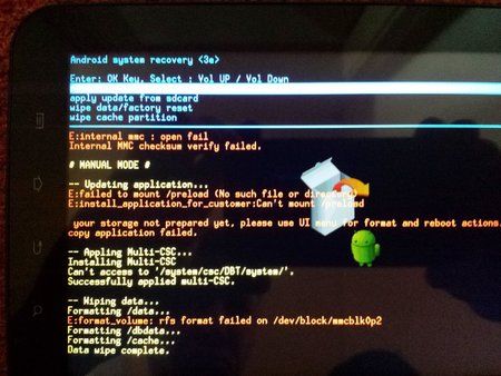

Mein Galaxy Tab P1000 hängt ständig beim Starten bzw. startet immer neu?
Auf Werkseinstellungen hatte ich es schon mal zurückgesetzt aber das hielt nicht lang! Als ich heute einen neuen Versuch gestartet habe kommt die Meldung: "E:format_volume: rfs format failed on /dev/block/mmcblk0p2"

Was für eine Firmware ist den installiert? Noch die Stock GB 2.3.6? Oder hat Du schon mal eine Customer Rom installiert?
Ich habe keine "Customer Rom" installiert, ist alles noch Original.

Bin kein Fachmann was die interne Sd Karte angeht. Entweder ist die defekt oder aber das flashen einer Stock Rom wurde das Problem beheben. Hier im Forum hatte schon jemand eine defekte interne SD Karte. Schaue mal hier im P1000 Forum ob Du den Beitrag noch findest.
