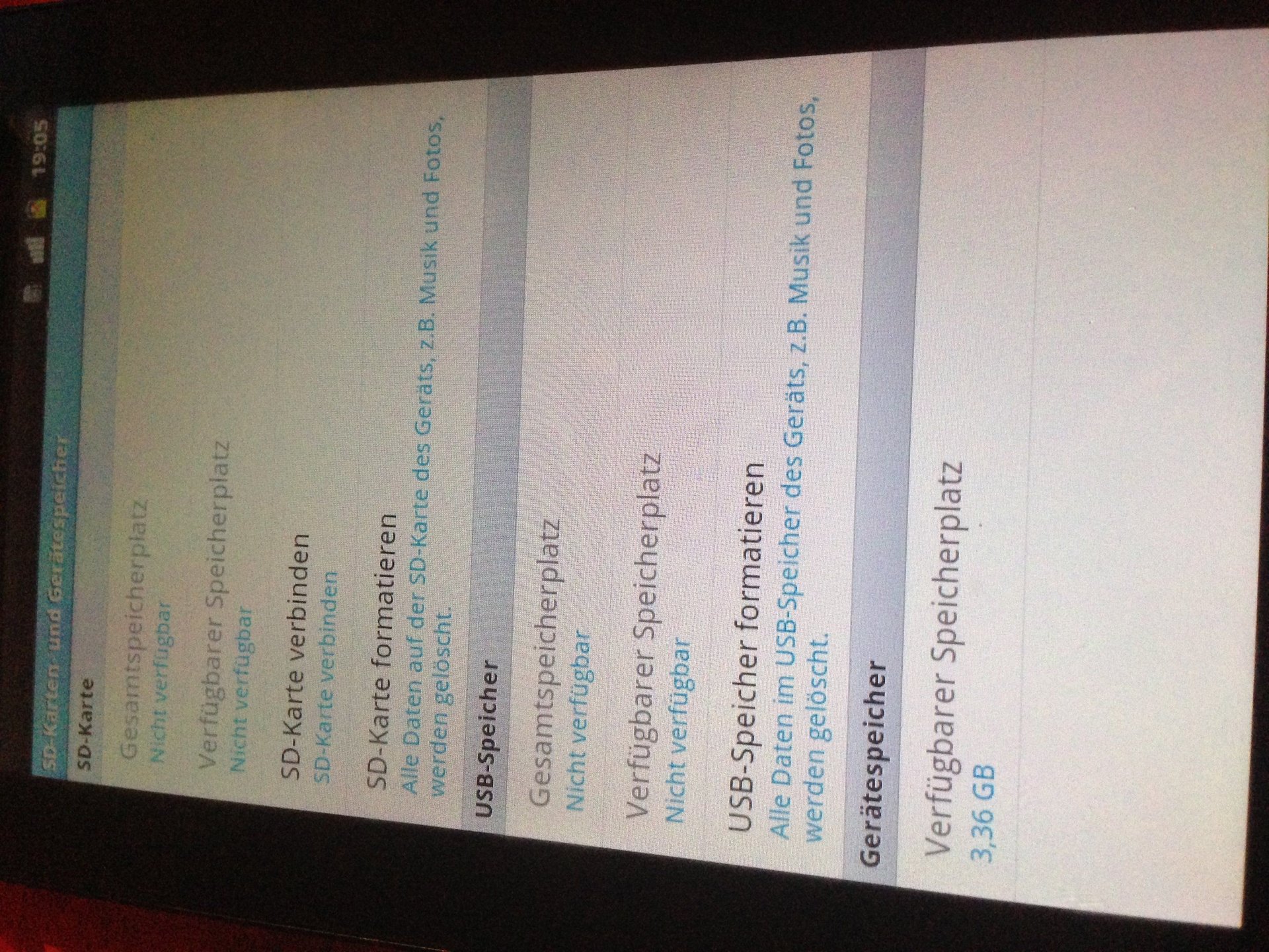

GT-P 1000 Fehler ( findet keinen externen Speicher)
  • 38 Antworten
Im Geräte-Manager sollte es schon auftauchen, unter normalen Bedingungen.
Gesendet von meinem LT22i mit der Android-Hilfe.de App
bei movinand.mst hört er auf

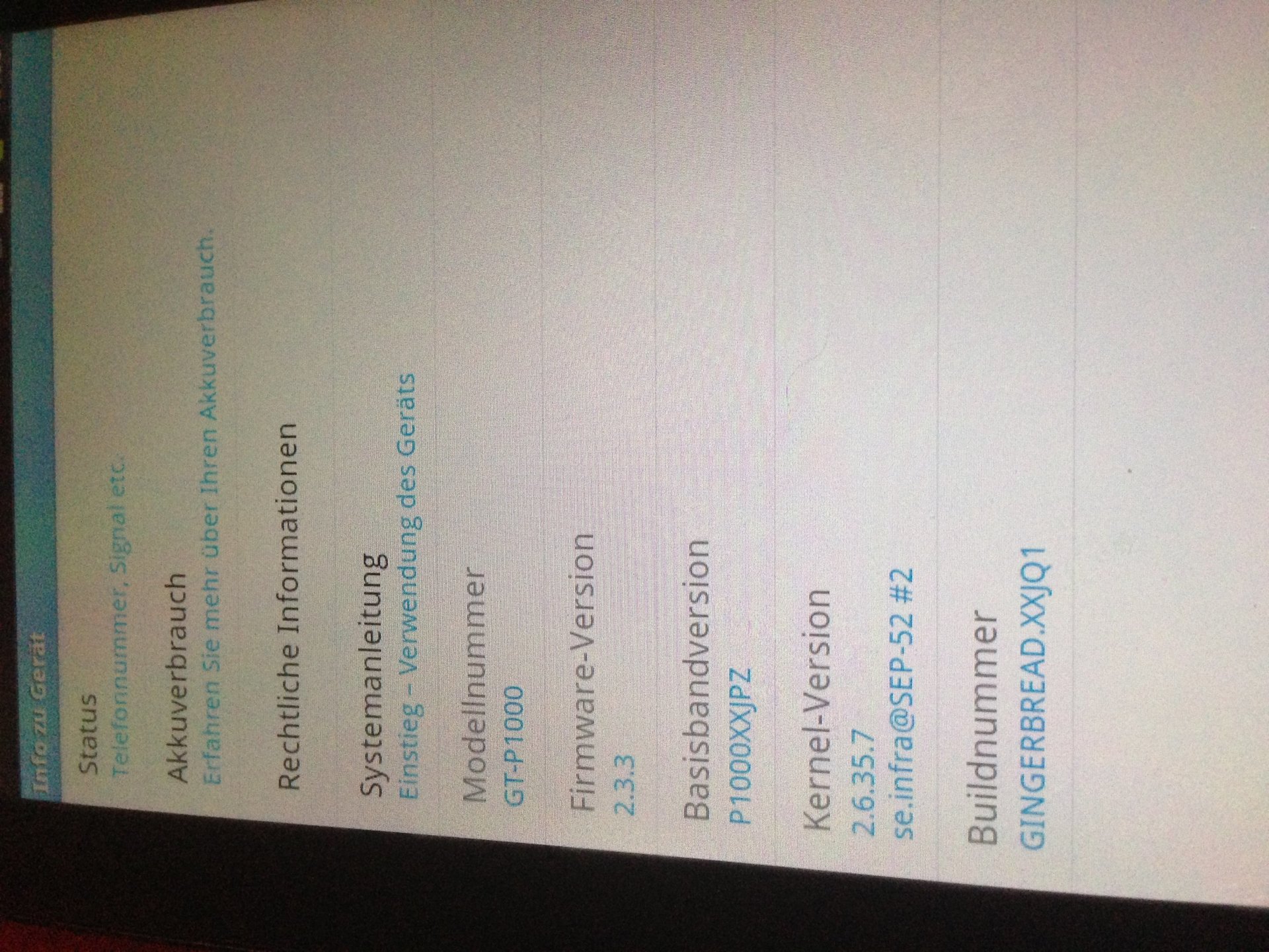

habe das jetzt drauf

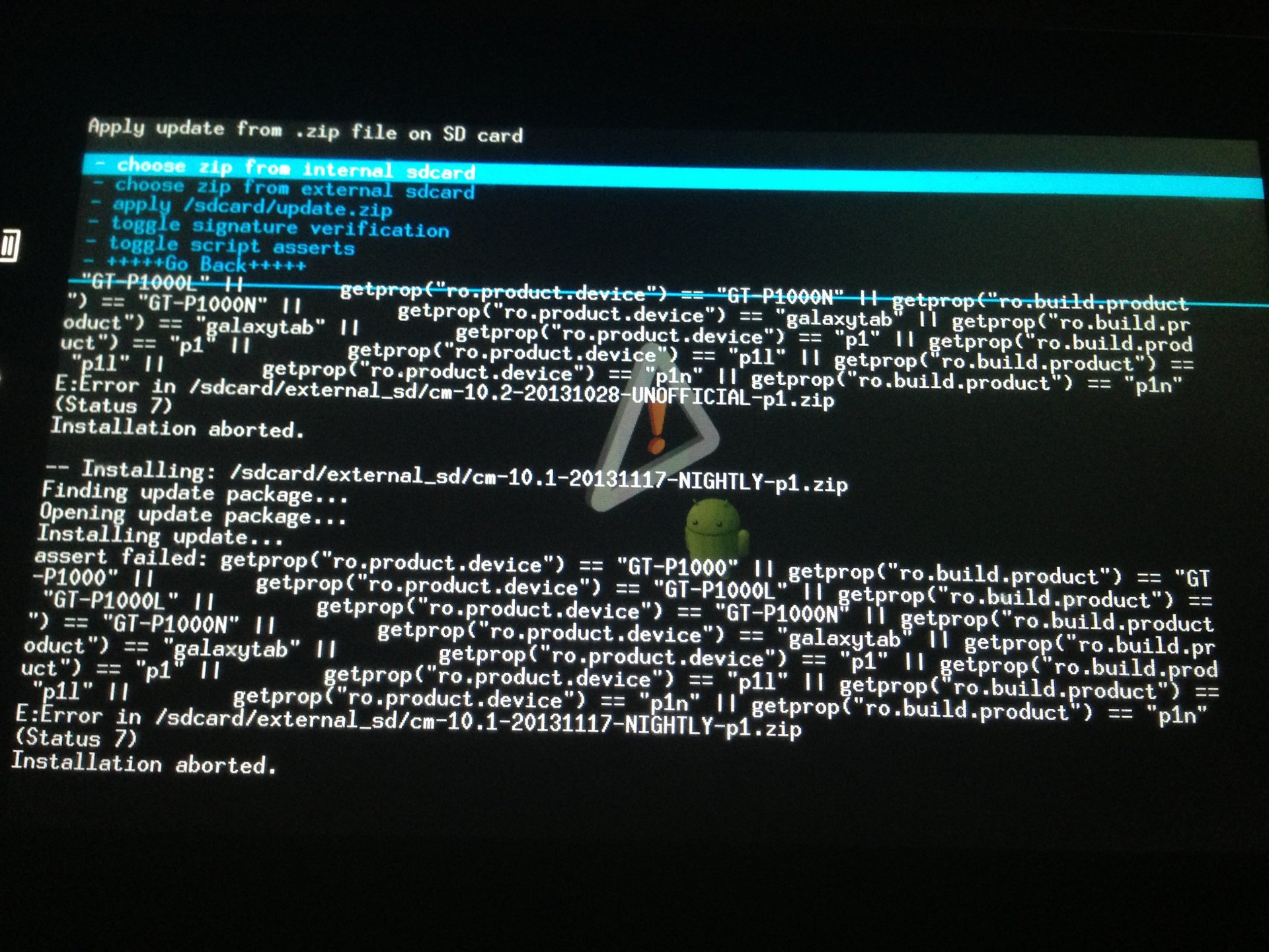

Das habe ich machen können
dann gehts nicht weiter dann kommt das was auf dem Bild zu sehen ist
Versuch mal "toggle script asserts" auf dem Menü vom Screenshot zuvor auszuwählen und dann das Zip. Wenn Du Glück hast, hat das Updatescript nur das Gefühl nicht auf einem P1000 zu sein, die Prüfung sollte man meiner Erinnerung nach so ausschalten können.

Versuch mal "toggle script asserts" auf dem Menü vom Screenshot zuvor auszuwählen und dann das Zip. Wenn Du Glück hast, hat das Updatescript nur das Gefühl nicht auf einem P1000 zu sein, die Prüfung sollte man meiner Erinnerung nach so ausschalten können.[/Versuch mal "toggle script asserts" auf dem Menü vom Screenshot zuvor auszuwählen und dann das Zip das geht nicht

Werde erdt mals auf die Suche gehen nach den error 7

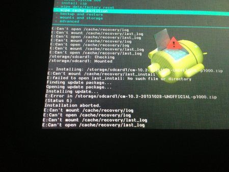

Fehler Status 6 ...Was ist nu wieder falsch
Ich habe jetzt den Fehler error 6 . Er startet gleich wieder in das Menü? Kann mir einer sagen was jetzt falsch ist.
Was die einzelnen Fehlermeldungen (6, 7, ...) besagen, kann man relativ schnell in den einschlägigen CWM Threads in den Samsung Geräteforen herausfinden.
