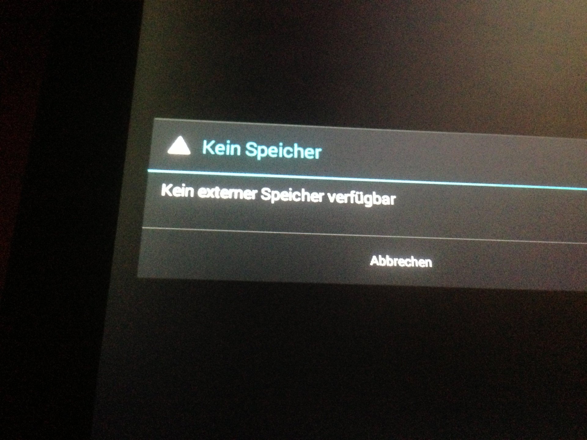

Huhu ihr ich brauch mal eure Hilfe . Ich habe hier das GT-P1000. CyanogenModn10.2.20131028 Unoffical-p1 ist drauf. Läuft a auch alles leider erkennt er die externe Karte nicht.
(8 gb) im System ist sie drin ich kann nicht drauf zugreifen. ( Fotos machen und und ,,sagt er immer kein karte drin)
Habe alles durch mit dem minitool formattiert . Alles was ich gefunden habe habe ich gemacht.
Die Karte ist neu. Versuchst sie zu mounten geht auch nicht.
Im menü steht extern 0 und extern 1.ganz komische Geschichte.
Mit oldin bricht er ab wenn ich was installieren will kurz vor schluss. Was ist da los.

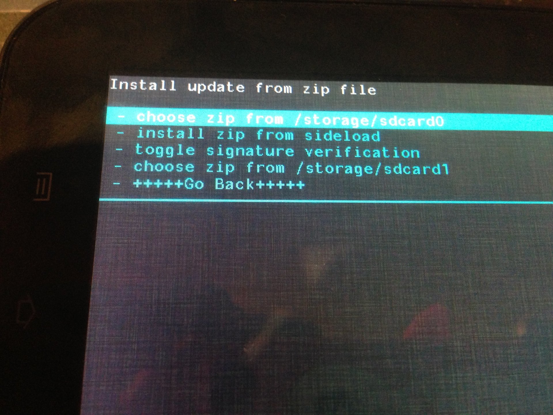

ich versuche gerade das CM wieder draufzuspielen (hängt fest..) Er startet nicht nicht von internen speicher daher.. Wenn ich die SD karte rein lege dann nimmt er sie zum starten..

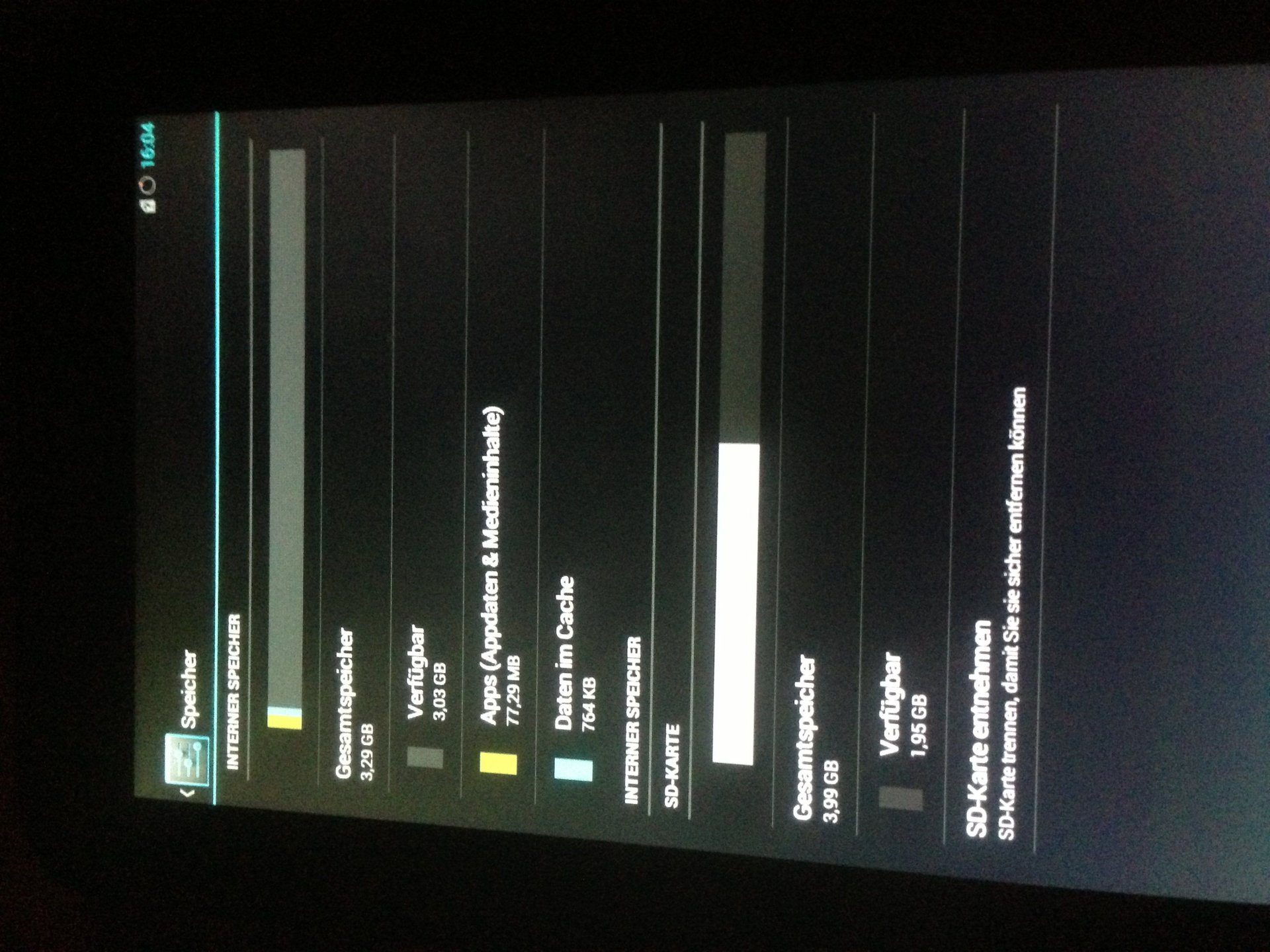

WAs ich gerade festgestellt habe er nimmt die externe Karte als internen Speicher..
Sprich SD Karte 8 GB
Der interne Speicher von 16 GB taucht nie auf... was ist faul ...

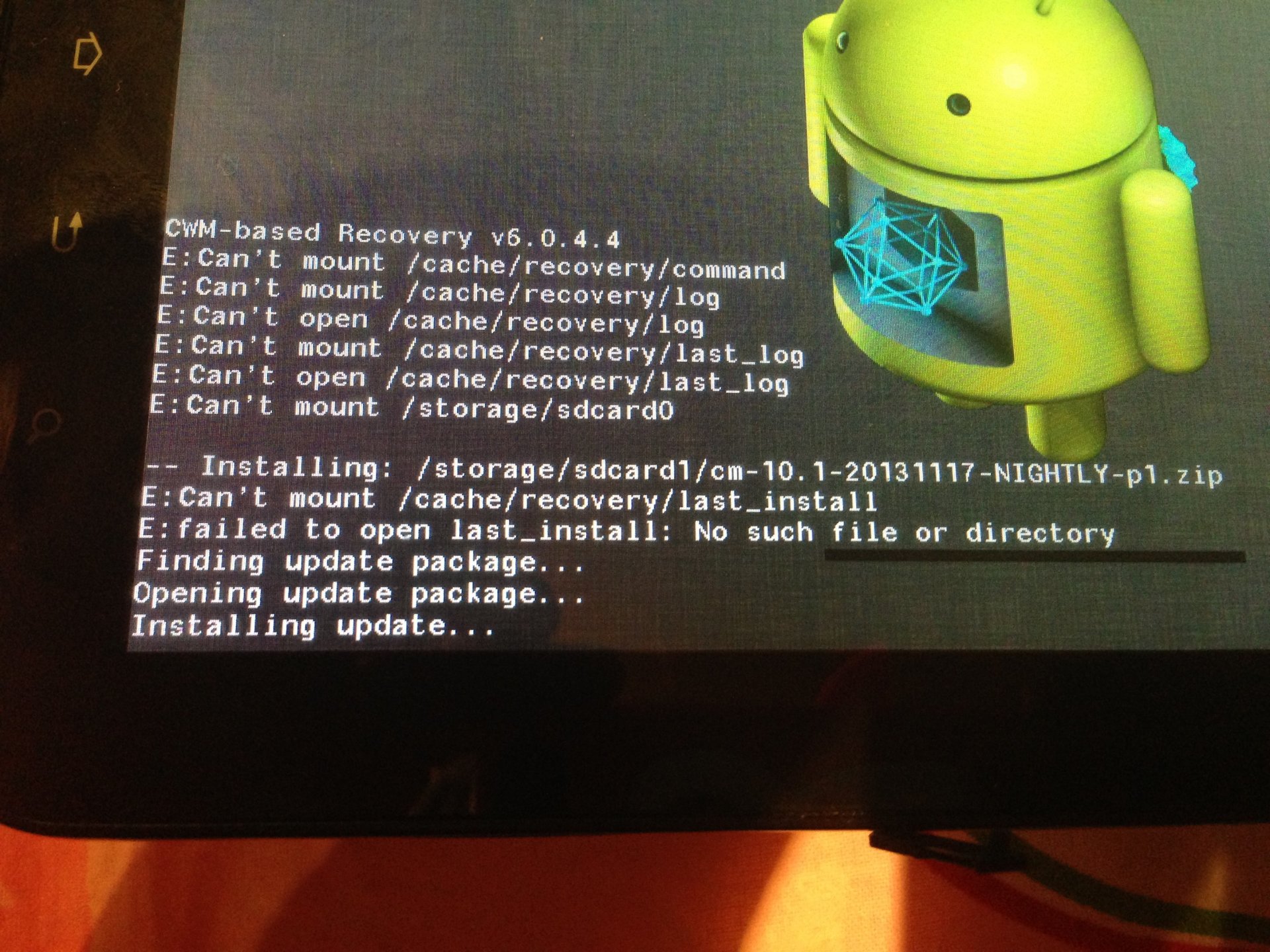

BTW: Vielleicht solltest Du ersteinmal meine Frage beantworten und hier nicht rumorakeln.
Oben sagst du Du hast CyanogenModn10.2.20131028 auf Deinem Händy, im Post mit den Bildern sieht man, dass Du eine ganz andere Version flashen willst. So kann man keine Probleme Lösen. Bist Du nach meiner Anleitung gegangen?
Schau Dir mal das Bild mit dem kleinen Android an,
ich kann mir nicht vorstellen, dass das System bei Dir richtig ohne Fcs hochfährt.
Scheinbar ist die Partition flöten gegangen.

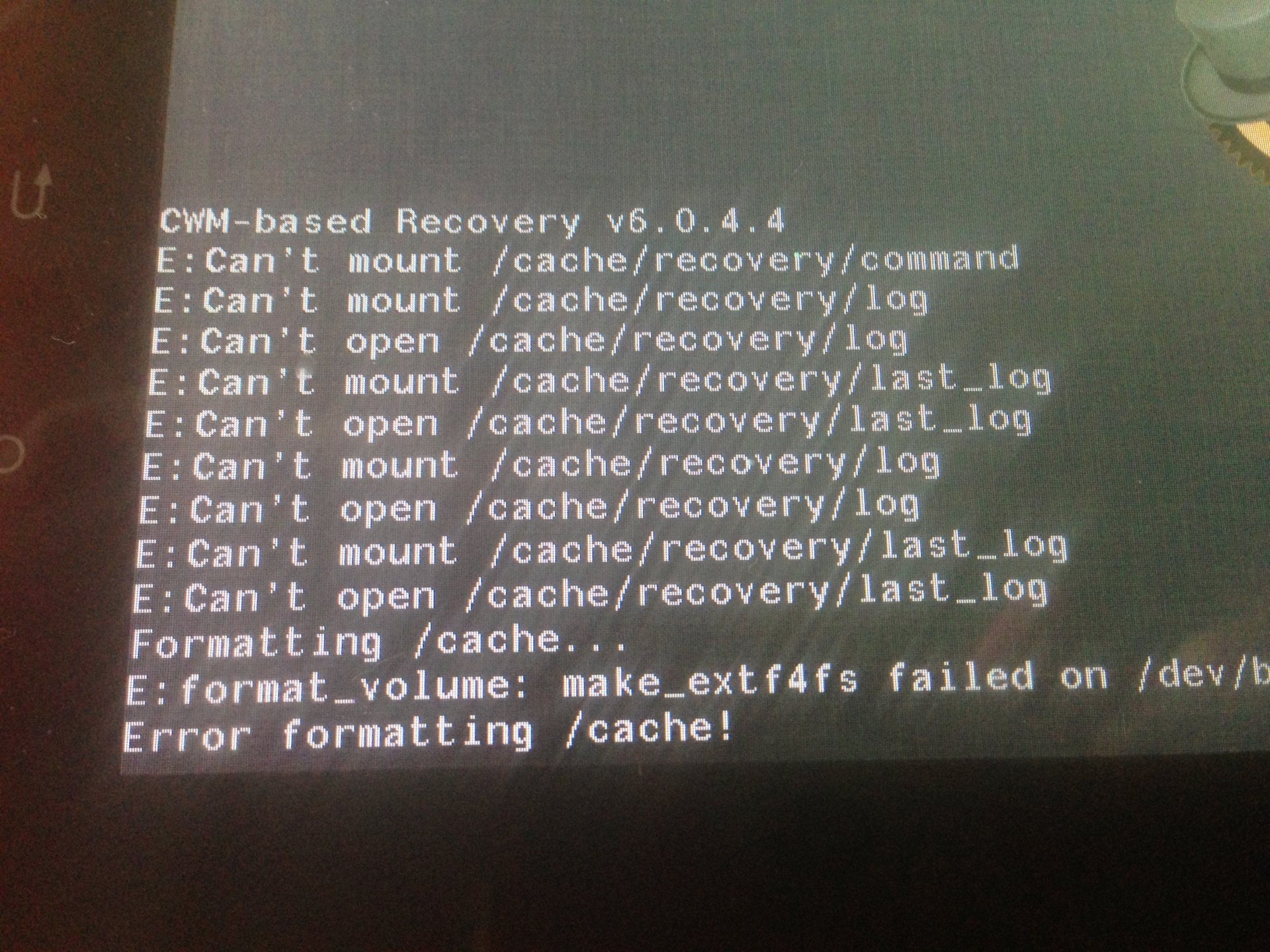

Folgendes kannst Du machen:
Handy voll aufladen!
1. externe SD-Karte raus
2. in den CWM booten
3. format cache
4. format data
5. format system
6. format sdcard
7. wipe dalvik cache
8. ausschalten
9. externe SD-Karte rein
10. in den CWM booten
11. rom sowie gapps nochmal flashen darauf achten, dass keinen Fehlermeldungen mehr kommen
12. rom booten
habe das so gemacht leider Fehler Meldung
An deiner Stelle würde ich mit ODIN eine Original-ROM mit Repartition installieren. Das klingt nach einer totalen Fehlkonfiguration.

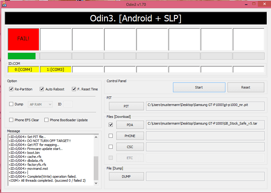

Speicherkarte ist gerade drau?en versuche es gerade das StockSafe drauf zu machen.. Er möchte immer schreiben dann bricht er voher ab. Er mag einfach nicht auf den internen Speicher zu schreiben ..
Orginal Rom habe ich hier aber das Odin mag nichts schreiben
Zieh mal das andere COM-Gerät ab... Sieht aus, als würde der auf das falsche Gerät flashen.
Gesendet von meinem LT22i mit der Android-Hilfe.de App
Habe nur das Samsung Gerät am Laptop
Der sollte aber nur ein COM-Gerät anzeigen, und nicht zwei.
