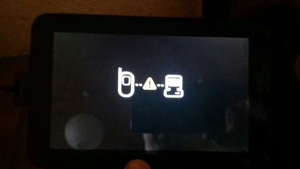

Hallo. Hatte auf meinem tab 4.4.1 Kitkat. Wollte dann mal ART statt Dalvik probieren und dann bootete es nichtmehr.
Habe dann versucht über Stock wieder auf 4.4 zu gehen, wie man es ja eigentlich machen soll. Beim flachen per Of in ging aber irgendwas schief.
Jetzt habe ich den Soft brick Screen mit dem Telefon an PC verbinden screen. Das Gerät geht nur an, wenn ich es an das Ladegerät stecke. Dann blinkt der beschriebene Screen. Das Gerät geht meistens direkt aus wenn ich es vom Ladegerät abziehe. Am PC wird es nicht erkannt. Sonst hätte ich die unbrickanleitung von Vio Tutorials mal probiert.
Hat jemand ne idee? Ist es ei Hard oder Soft brick ?
So sieht der Screen aus
Du bist auch nur im Downloadmodus.
Handy mal wirklich leer werden lassen, rechner durchbooten, dann Handy über Nacht aufladen und flashvorgang wiederholen, eventuell mal den USB-Port wechseln.
