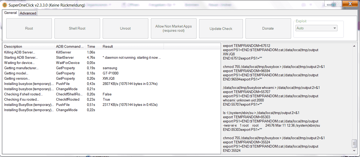

Zuerst habe ich es mit SuperOneClick probiert aber da ist er immer bei Shell Root Step#6 oder so immer wieder leicht gehangen (keine Rückmeldung) und am Ende stand, dass alles erfolgreich war. Aber es war weder SuperUser noch sonst was draufgekommen und natürlich kein root.
Dann habe ich es mit Odin und einer CF-Root-TAB7_XX_OXA_JQ1-v3.3-CWM3RFS.zip Datei probiert. Da hat alles eigentlich wie nach der Anleitung funktioniert und ich habe SuperUser und CWM (nur die beiden) automatisch auf das Tab bekommen aber sowohl Titanium und Root Checker meinen ich habe kein Root.
Ganz zum Schluss habe ich geschaut was SuperOneClick nochmal sagt wenn ich rooten probiere und diesmal hängt er komplett bei Shell rooting Step#1..

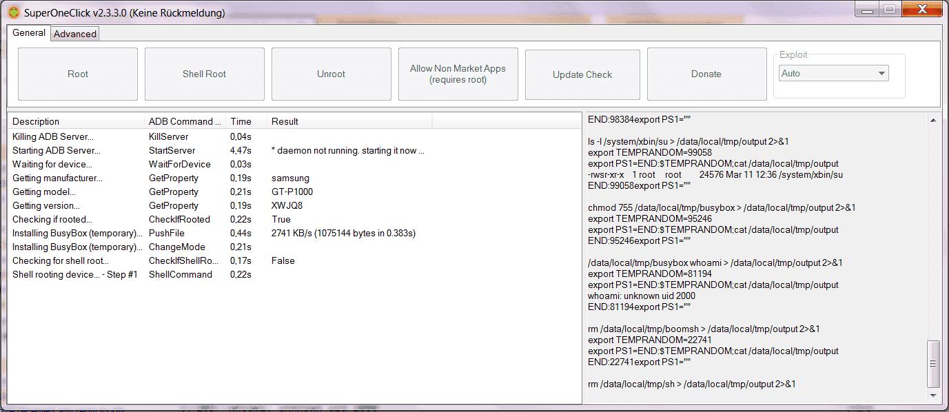

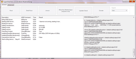

Ich bin diese Anleitung nochmals durchgegangen (ich habe sie auch für mein ersten Versuch benutzt). Ich habe mich diesmal mehrmals vergewissert, dass USB-Debugging an ist (Es steht auch während es verbunden ist oben in der Leiste).
Dann habe ich auf dem Tab bereits alle verdächtigeren Apps deinstalliert die im Weg stehen könnten. Am Computer habe ich mein AntiVirus für den Vorgang ausgeschalten und als Administrator ausgeführt.
SuperOneClick bleibt bei Shell rooting Step #1 komplett hängen für länger als 30 Minuten (siehe Bild SuperOneClick_Root_try.png). Es wird da nichts mehr gemacht außer wenn ich die abd.exe im TaskManager beende (für output siehe rooting_log_newest(actual).txt, es steht da auch wo es abbricht).
Mein Verdacht ist das es sein könnte, dass die Superuser App da inzwischen komplett den Zugriff verweigert. Ich will nochmal betonen, dass Superuser und CWM auf dem Tab sind und nicht deinstallierbar. Wahrscheinlich weil ich Sie mit dem Odin root Versuch recht tief verankert habe.
Weiters fällt mir beim Unroot Versuch auf, dass mein Galaxy Tab "su rooted" ist aber nicht "shell rooted" (siehe Bild SuperOneClick_Unroot_try.png). Das könne vielleicht ein Anhaltspunkt sein.
Meine andere Frage ist vor allem ob ich auch ohne root das Android 4.2 flashen kann? Wenn Ja, wie komme ich dann wieder zu meinem alten Android wenn was schief geht, dabei sind Datein und Programme egal ich will nur, dass ich im Notfall eine voll funktionierende Android Version flashen kann.
