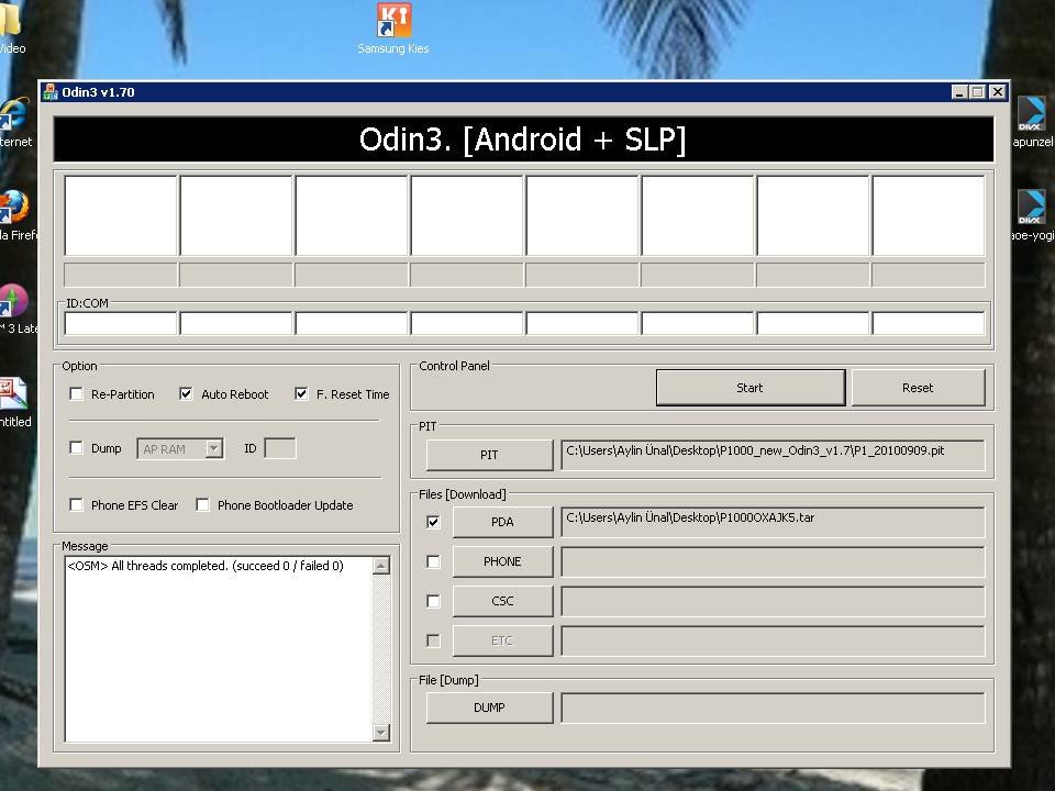

Ich werde noch verrück. Nein es hat wieder nicht geklappt.
irgend etwas stimmt hier nicht.
Sobald ich auf start drücke bekomme ich unten links bei Odin bei Message folgende meldung: <OSM>All Threads completed.(succeed 0 / failed 0)
was bedeutet das?
0 Threads standen an. Du hast in Odin keine Datei eingefügt, die er flashen soll.

ich starte das odin füge bei pit die genannte datei die bei odin ordner ist und dann bei pda die rar.datei JK5 ohne es zu entpacken.
dann schalte ich das tab aus schließe mit usb an laptop und setze es in download-modus und drück dann auf start.
Was mache ich da falsch ich kapier das net?
ich mach mal screenshot un fühe hier ein vielleicht kannst du so den fehler erkennen.
Ich hoffe du oder einer der profis kann den fehler sehen.
hier das Bild, so sieht das aus und es passiert nichts:
so wie ich das sshe und ich habe es mit meinem Screen verglichen den ich damals gefertigt hatte, stimmt alles.
Es muss an etwas anderem liegen
Was ich aber unbedingt versuchen würde:
Lege die Dateien, die geflasht werden sollen, in einen Ordner den Du erstellt und gebe dann in Odin erneut den richtigen Pfad an. Du hast Die Dateien derzeit auf dem Desktop liegen.
Ich kann nicht sagen, ob es damit zu tun haben kann, aber auszuschliessen ist das nicht. Lege sie also in einen Ordner, den Du z.B. Galaxy_Flash nennst und dann:
Ich würde folgendes machen:
1. Kies komplett deinstallieren.
2. Rechner neu starten
3. Kies erneut installieren und darauf achten das alle Treiber mitinstalliert werden, dass also keine Meldungen kommen in denen auf nicht installierte Komponenten aufmerksam gemacht wird.
4. Dann Rechner erneut neu starten
5. Danach den Flachvorgang erneut starten, so wie in der Anleitung, btw. wie ich es letztens beschrieben hatte.
Viel Erfolg, dass wird schon, sind meist Kleinigkeiten.

so wie es aussieht geht es wieder nicht.

kaerue schrieb:
Ausserdem gibts mittlerweile neue version von Kies. Welche soll ich installieren, die neue version oder die von hier von der erstenseite?
Unbedingt die Version Kies 1.5 benutzen!
Bist Du denn so vorgegangen, wie ich es in meinem letzten Posting beschrieben habe?
Besonders auch in Bezug auf den Speicherort der zu flashenden Dateien.
Wenn Du so vorgehst, wie ich es Dir nun ausführlich beschrieben habe und es auch in der Anleitung steht, sollte das alles kein Problem sein.
Es muss klappen.
Mir fällt da nur noch ein, dass es an der Kies Installation liegen kann, an fehlenden Treibern deines Systems.
Welches Betriebssystem nutzt Du, ist es auf dem aktuellsten Stand. Virenscanner für die Dauer des Flashvorgang ausgeschaltet?
Oder das alles auf einem anderen Rechner versuchen.
ich habe Kies 2.0 version.
vielleicht lag es ja daran.
ansonsten habe ich genau so gemacht wie du es gesagt hast.
ich werde jetzt den kies 2.0 deinstallieren dann pc neu starten dann den 1.5´er Kies installieren dann wieder pc neu starten und dann den vorgang wiederholen.
Richtig?
Richtig?
Ja genau in der Reihenfolge richtig, mach das so, denn ich gehe davon aus, dass da der Fehler liegt.
Und bitte den Speicherort der Dateien ändern, wie ich es beschrieben habe - zur Vorsicht.
Viel Erfolg!
Reaktionen: kaerue
